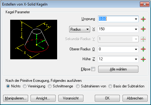

Ursprung
Definiert die x,y,z Koordinaten des Einfügepunktes:
  • Geben Sie die Koordinaten in das Feld Ursprung durch Kommas getrennt ein.
  • Klicken Sie auf die Schaltfläche "auswählen" (), das Dialogfeld wird vorübergehend geschlossen.
    Sie werden in der Befehlszeile aufgefordert:
    Wählen Sie Ursprung:
    Wählen Sie einen Punkt.
Radius X
Durchmesser X
Definiert den Radius oder den Durchmesser der Basisfläche des Kegels.
Wählen Sie die Einstellung im Drop-Down Menü.
  • Geben Sie den Wert im Feld X ein.
    Radius:
    Wählen Sie 2 Punkte.
Sekundär Radius Y
Definiert den Nebenradius im Falle eines elliptischen Kegels.
  • Geben Sie den Wert im Feld Y ein.
    Radius:
Oberer Radius O
Definiert den Radius der Oberseite des Kegels.
  • Geben Sie den Wert im Feld O ein.
    Radius:
Höhe Z
Definiert die Höhe des Kegels:
  • Geben Sie den Wert im Feld Z ein.
    Rechte Maustaste um auszuwählen/<Länge>:
    Wählen Sie zwei Punkte
    oder
    Rechter Mausklick
    Sie werden in der Befehlszeile zu Folgendem aufgefordert:
    Wählen Sie eine Linie, Bogen, Kreis oder eine Kante:
    Wählen Sie eine Linie, Bogen, Kreis oder eine Kante in der Zeichnung.
Ellipse
Schaltet das Y-Feld Sekundär Radius zur Eingabe frei.
Alle wählen
Der Dialog Erstellen von X-Solid Kegeln wird vorübergehend geschlossen.
  • Elliptisch/<Base> <0,0,0>: Wählen Sie den Ursprungspunkt des Kegels, oder geben Sie E + Eingabetaste ein.
  • Durchmesser/<Radius> Kegel: Wählen Sie einen Punkt, um den Radius des Kegels zu definieren
    oder geben Sie D + Eingabetaste ein, um den Durchmesser zu definieren.
  • Scheitelpunkt/Oben Radius/<Höhe>: Wählen Sie zwei Punkte, um die Höhe des Kegels zu definieren
    oder wählen Sie eine Option.
  • Scheitelpunkt: Setzt den oberen Radius gleich Null.
  • Obere Radius: Wählen Sie zwei Punkte, um den oberen Radius des Kegels zu definieren.
Elliptisch:
  • Zentrum/<Achsen Endpunkt>:Wählen Sie zwei Punkte für die erste Achse der Ellipse
    oder geben Sie Z + Eingabetaste ein, um den Mittelpunkt der Ellipse zu definieren.
  • Rotation /<Andere Achse>:Wählen Sie einen Punkt, um die zweite Achse der Ellipse zu definieren
    oder geben Sie R + Eingabetaste ein, um die Drehung um die Hauptachse zu definieren.

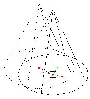

Voransicht
Zeigt eine Vorschau des Kegels in der Zeichnung mit gestrichelten Linien an.
