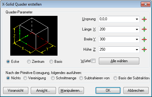

Ursprung
Definiert die x,y,z Koordinaten des Einfügepunktes:
  • Geben Sie die Koordinaten in das Feld Ursprung durch Kommas getrennt ein.
  • Klicken Sie auf die Schaltfläche "auswählen" (), das Dialogfeld wird vorübergehend geschlossen.
    Sie werden in der Befehlszeile aufgefordert:
    Wählen Sie Ursprung:
    Wählen Sie einen Punkt.
Länge X
Breite Y
Höhe Z
Geben Sie die Abmessungen des Quaders ein:
Länge X: Parallel zur X-Achse des aktuellen BKS
Breite Y: Parallel zur Y-Achse des aktuellen BKS
Höhe Z: Parallel zur Z-Achse des aktuellen BKS
  • Geben Sie die Abmessungen in die Felder Länge X, Breite Y und Höhe Z ein.
    Rechte Maustaste um auszuwählen/<Länge>:
    Wählen Sie zwei Punkte
    oder
    Rechter Mausklick
    Sie werden in der Befehlszeile zu Folgendem aufgefordert:
    Wählen Sie eine Linie, Bogen, Kreis oder eine Kante:
    Wählen Sie eine Linie, Bogen, Kreis oder eine Kante in der Zeichnung.
Würfel
Deaktiviert die Felder Breite Y und Höhe Z.
Erstellt einen Quader mit gleich langen Seiten (Länge des X-Felds).
Alle wählen
Der Dialog X-Solid Quader erstellen wird vorübergehend geschlossen. Sie werden in der Befehlszeile aufgefordert:
Basis/Zentrum/<Ecke des Quaders> <0,0,0>. Definieren Sie die Abmessungen des Quaders in der Zeichnung.
  • Basis: Legt den Ursprung des Quaders in die Mitte der Basisfläche.
  • Zentrum: Legt den Ursprung des Quaders in die Mitte des Quaders.
  • Ecke: Legt den Ursprung des Quaders in eine Ecke der unteren Fläche.
Voransicht
Zeigt eine Vorschau des Quaders in der Zeichnung mit gestrichelten Linien an.
Ansicht
Der Dialog Ansichts-Optionen wird angezeigt:
Manipulieren
Der Dialog X-Solid Quader erstellen wird geschlossen.
Der Dialog Manipulieren zum Verschieben, Drehen oder Ausrichten des X-Solid Quaders wird angezeigt.
Schieben: Sie werden in der Befehlszeile aufgefordert, den Verschiebe-Vektor durch die Eingabe von zwei Punkten anzugeben.
Schieben nach: Sie werden in der Befehlszeile aufgefordert, den neuen Ursprungs-Punkt des X-Solid Quaders einzugeben.
Rotieren: Geben Sie einen Winkel in das Feld Winkel ein oder wählen Sie einen Winkel in der Liste, klicken Sie auf eine Achs-Taste, um den X-Solid Quader zu drehen.
Ausrichten: Richtet die X-, Y- oder Z-Achse des X-Solid Quaders aus. Sie werden in der Befehlszeile zur Eingabe von zwei Punkten aufgefordert Der X-Solid Quader wird über seinen Ursprung gedreht.
Fertig: Erstellt den X-Solid Quader.
OK: Öffnet den Dialog X-Solid Quader erstellen erneut.
Abbrechen: Bricht den Befehl XQuader ab.
OK
Abbrechen
Nach der Primitive Erzeugung, Folgendes ausführen:
Startet den Befehl XVereinig, XSchnittmenge oder XDifferenz, um diesen direkt nach der Erstellung des X-Solid Quaders auszuführen. Sie werden in der Befehlszeile aufgefordert, einen oder mehrere Solids auszuwählen.

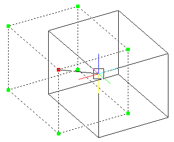

Bearbeitung mit Griffen
X-Quader können direkt über die Griffe bearbeitet werden:
  1. Wählen Sie einen Quader aus. Beachten Sie, dass es mehrere Griffe gibt.
  2. Ziehen Sie einen Griff, um den Quader zu verschieben. (Alle acht Griffe haben die gleiche Funktion: verschieben.)
