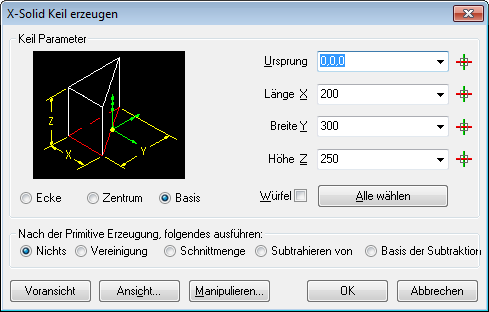

Definiert die x,y,z Koordinaten des Einfügepunktes:
Breite Y Höhe Z |
Geben Sie die Abmessungen des Quaders ein: Länge X: Parallel zur X-Achse des aktuellen BKS Breite Y: Parallel zur Y-Achse des aktuellen BKS Höhe Z: Parallel zur Z-Achse des aktuellen BKS
Deaktiviert die Felder Breite Y und Höhe Z. Erstellt einen Keil mit gleich langen Seiten (Länge des X-Felds). |
Der Dialog X-Solid Keil erzeugen wird vorübergehend geschlossen. Sie werden in der Befehlszeile aufgefordert: Basis/Zentrum/<Ecke des Quaders> <0,0,0>. Definieren Sie die Abmessungen des Keils in der Zeichnung.
Zeigt eine Vorschau des Keils in der Zeichnung mit gestrichelten Linien an. |

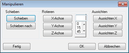

Der Dialog X-Solid Keil erzeugen wird geschlossen. Der Dialog Manipulieren zum Verschieben, Drehen oder Ausrichten des X-Solid Keils wird angezeigt.
Schieben: Sie werden in der Befehlszeile aufgefordert, den Verschiebe-Vektor durch die Eingabe von zwei Punkten anzugeben. Schieben nach: Sie werden in der Befehlszeile aufgefordert, den neuen Ursprungs-Punkt des X-Solid Keils einzugeben. Rotieren: Geben Sie einen Winkel in das Feld Winkel ein oder wählen Sie einen Winkel in der Liste, klicken Sie auf eine Achs-Taste, um den X-Solid Keil zu drehen. Ausrichten: Richtet die X-, Y- oder Z-Achse des X-Solid Keils aus. Sie werden in der Befehlszeile zur Eingabe von zwei Punkten aufgefordert Der X-Solid Keil wird über seinen Ursprung gedreht. Fertig: Erstellt den X-Solid Keil. OK: Öffnet den Dialog X-Solid Keil erzeugen erneut. Abbrechen: Bricht den Befehl XKeil ab. |

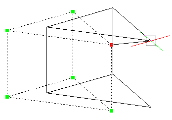

Bearbeitung mit Griffen
X-Keile können direkt über Griffe bearbeitet werden:
Wählen Sie einen Keil aus. Beachten Sie, dass es mehrere Griffe gibt.
Ziehen Sie einen Griff, um die Kegel zu verschieben. (Alle sechs Griffe haben die gleiche Funktion: verschieben.)
