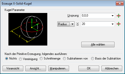

Definiert die x,y,z Koordinaten des Einfügepunktes:
Definiert den Radius oder den Durchmesser der Kugel. Wählen Sie die Einstellung im Drop-Down Menü.
Der Dialog Erstelle X-Solid Kugeln wird vorübergehend geschlossen. Aufforderung in der Befehlszeile:
Zeigt eine Vorschau der Kugel in der Zeichnung mit gestrichelten Linien an. |
Der Dialog Erstelle X-Solid Kugeln wird vorübergehend geschlossen. Der Dialog Ansichts-Optionen wird angezeigt:
Der Dialog Erstellen X-Solid Kugeln wird geschlossen. Der Dialog Manipulieren zum Verschieben, Drehen oder Ausrichten der X-Solid Kugel wird angezeigt.
Schieben: Sie werden in der Befehlszeile aufgefordert, den Verschiebe-Vektor durch die Eingabe von zwei Punkten anzugeben. Schieben nach: Sie werden in der Befehlszeile aufgefordert, den neuen Ursprungs-Punkt der X-Solid Kugel einzugeben. Rotieren: Geben Sie einen Winkel in das Feld Winkel ein oder wählen Sie einen Winkel in der Liste, klicken Sie auf eine Achs-Taste, um die X-Solid Kugel zu drehen. Ausrichten: Richtet die X-, Y- oder Z-Achse der X-Solid Kugel aus. Sie werden in der Befehlszeile zur Eingabe von zwei Punkten aufgefordert. Die X-Solid Kugel wird über ihren Ursprung gedreht. Fertig: Erstellt die X-Solid Kugel. OK: Öffnet den Dialog Erstelle X-Solid Kugeln erneut. Abbrechen: Bricht den Befehl XKugel ab. |
Erstellt die X-Solid Kugel. |
Startet den Befehl XVereinig, XSchnittmenge oder XDifferenz, um diesen direkt nach der Erstellung der X-Solid Kugel auszuführen. Sie werden in der Befehlszeile aufgefordert, einen oder mehrere Solids auszuwählen. |
