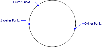

3Punkte
Bestimmt den Kreis über drei Punkte auf seinem Umfang; Sie werden zu folgendem aufgefordert:
Erster Punkt auf Kreis - geben Sie die Koordinaten ein oder wählen Sie einen Punkt.
Zweiter Punkt - geben Sie die Koordinaten ein oder wählen Sie einen weiteren Punkt.
Dritter Punkt - geben Sie die Koordinaten ein oder wählen Sie einen weiteren Punkt.
Die Abkürzung für diese Option ist 3P.

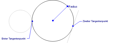

RadTanTan
Bestimmt den Kreis durch zwei Tangentenpunkte von anderen Objekten und dem Radius; Sie werden zu folgendem aufgefordert:
Ersten Tangentenpunkt wählen - geben Sie die Koordinaten ein oder wählen Sie ein Objekt.
Zweiten Tangentenpunkt wählen - geben Sie die Koordinaten ein oder wählen Sie ein weiteres Objekt.
Radius des Kreises - bestimmen Sie den Abstand oder wählen Sie zwei Punkte
Die Abkürzung für diesen Befehl ist RTT.
Der Tangente Fang wird automatisch aktiviert, wenn Sie aufgefordert werden, die tangentiale Punkte zu identifizieren.
