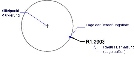

Bemaßt den Radius von Kreisen und Bögen.
Befehlszeile: bemradius
Alias: bmrad
Menü: Bemaßung | Radius
Werkzeugkasten: Bemaßungen |
: bemradius
Wähle Bogen oder Kreis zum Bemaßen: (Wählen Sie einen Bogen, eine gebogene Polylinie oder einen Kreis.)
Bemaßungs Text = \A1;%%c2.5806
Winkel/Text/<Position der Maßlinie>: (Positionieren Sie die Bemaßung, oder wählen Sie eine Option.)
Ein Kreis mit einer außerhalb platzierten Radiusbemaßung
Ein Bogen mit einer innerhalb platzierten Radiusbemaßung.

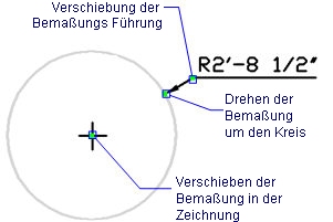

Radiusbemaßungen können direkt über Griffe bearbeitet werden:
Wählen Sie eine Radiusbemaßung aus. Beachten Sie die Griffe.
Ziehen Sie den Griff auf dem Kreis, um die Führung und den Text um den Kreis zu ziehen.
Ziehen Sie den Griff an der Führung, um diese und den zugehörigen Text neu anzuordnen.
Ziehen Sie den Griff am Mittelpunkt des Kreises, um die Bemaßung irgendwo in der Zeichnung neu anzuordnen.
