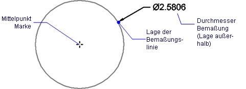

Ein Kreis mit einer außerhalb platzierten Durchmesserbemaßung.
