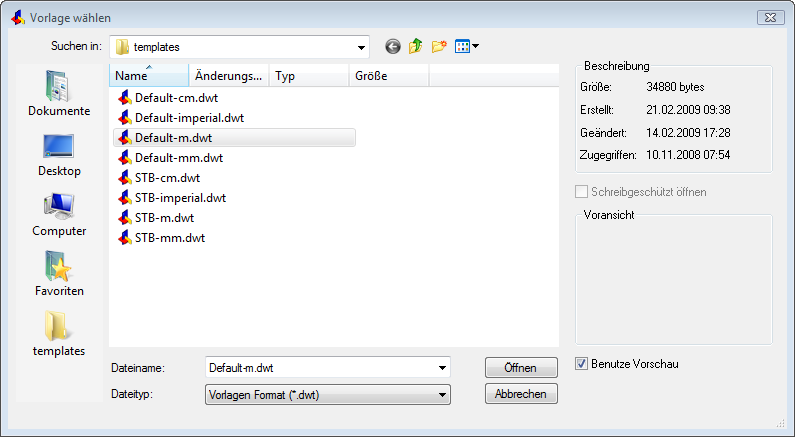

Ein Dialog wird angezeigt:
Wählen Sie eine DWT-Vorlagen-Datei oder eine DWG-Datei, und klicken Sie dann auf Öffnen.
Wenn die Systemvariable Startup eingeschaltet ist, zeigt dieser Befehl den gleichen Dialog wie der Befehl Neuass
Dateiname
Definiert den Dateinamen.
Um mehr als eine Datei gleichzeitig zu öffnen, halten Sie die Strg-Taste gedrückt, während Sie die Dateien auswählen.

Schreibgeschützt öffnen
Schaltet den Nur-Lese-Status von Zeichnungen ein oder aus:
  • Ein - die Zeichnung wird schreibgeschützt geöffnet; sie kann zwar bearbeitet werden aber nicht unter dem gleichen Namen wieder abgespeichert werden.
  • Aus - öffnet die Zeichnungen normal.
Verwenden Sie den Befehl SichAls, um die Datei unter einem anderen Namen zu speichern.
Vorlage Zeichnungen werden immer schreibgeschützt geöffnet.
Benutze Vorschau
Schaltet die Vorschau der Zeichnung ein oder aus:
  • Ein - zeigt ein Vorschau-Bild im Vorschau Bereich.
  • Aus - die Vorschau wird nicht angezeigt.
Viele Vorlage-Dateien sind leer und erscheinen offenbar ohne Vorschau.
