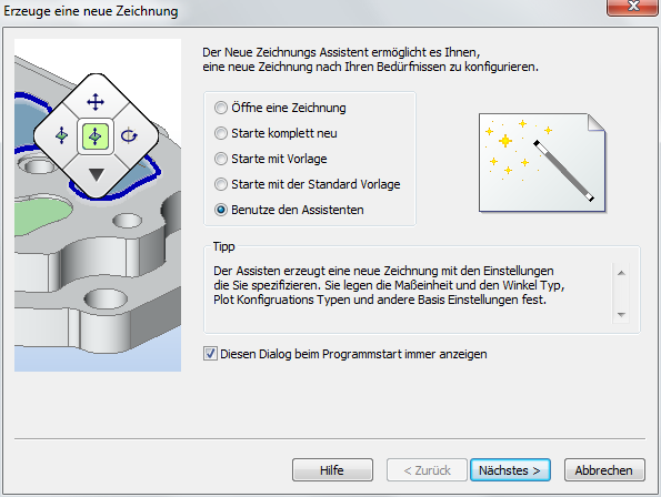

Öffne eine Zeichnung
Startet den Befehl Öffnen.
Diese Option ist nur verfügbar, wenn keine Zeichnung geöffnet ist.
Starte komplett neu

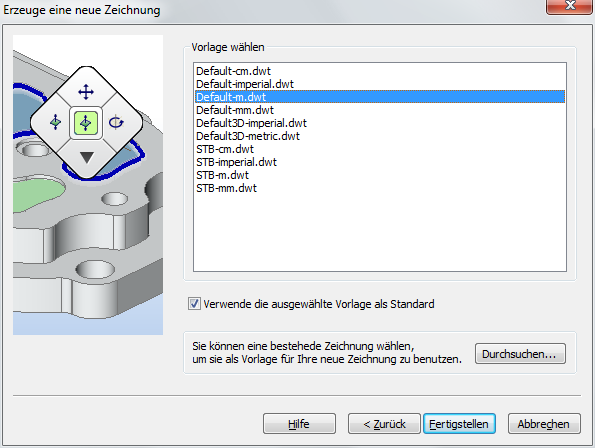

Start mit Vorlage
Startet neue Zeichnungen mit einer Vorlagen-Datei:
Wählen Sie eine Vorlage Datei.
Markieren Sie optional die Option Verwende die ausgewählte Vorlage als Standard.
Klicken Sie dann auf Fertigstellen.

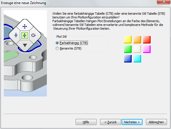

STB ist die Abkürzung für "Stil-Tabelle", die sich auf Vorlage Zeichnungen mit Plot-Stilen bezieht.
Benutze den Assistenten
Startet neue Zeichnungen mit einem Assistenten:

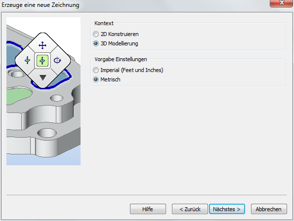

Wählen Sie die Standard Vorlage Dateien, die diesem Zeichnungs Kontext und den Einheiten zugeordneten sind:
Wählen Sie einen Zeichnungs Kontext:
  • 2D Konstruieren - erstellt eine Zeichnung für den 2D Entwurf, unter Verwendung des visuellen Stiles 2D Drahtmodell und der Ansichtsorientierung Draufsicht.
  • 3D Modellierung - erstellt eine Zeichnung für das 3D Modellieren; dabei wird der visuelle Stil Modeling und die Ansichts-Ausrichtung der isometrischen Ansicht von Vorne links benutzt.
Wählen Sie ein Einheitensystem und klicken Sie dann auf Fertigstellen:
  • Imperial (Feet und Inches) - wählt die default-imperial.dwt Datei für Imperial Zeichnungen.
  • Metrisch - wählt die default-mm.dwt Datei für metrische Zeichnungen.

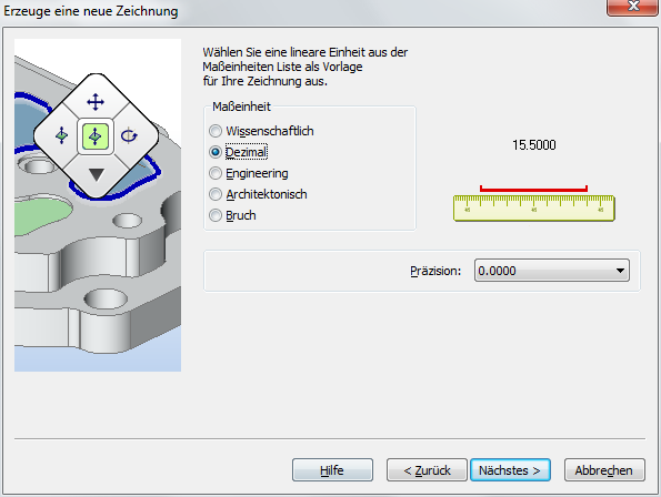

Wählen Sie eine lineare Maßeinheit und klicken Sie anschließend auf Weiter.

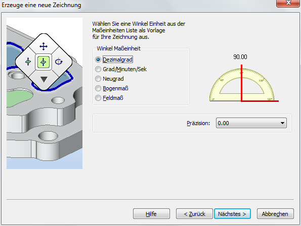

Wählen Sie eine Winkeleinheit und klicken Sie anschließend auf Weiter.
Wählen Sie, ob die Zeichnung farbabhängige Plot-Stile oder benannte Plot-Stile verwendet:
  • Farbabhängig - benutzt Plot-Stile, die einfacher zu erzeugen sind; sie sind aber wenig flexibel.
  • Benannte - benutzt Plot-Stile, die flexibler aber auch komplexer sind, weil sie alle Eigenschaften eines jeden Objektes während des Plottens steuern können.
Klicken Sie auf Weiter.

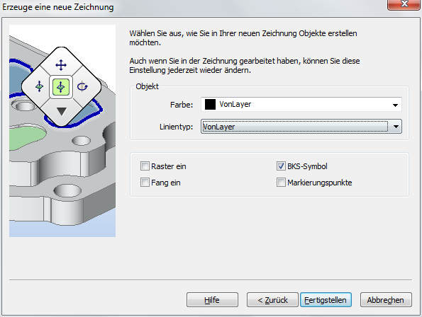

Wählen Sie die Standard Farbe und den Standard Linientyp:
  • Farbe - Sie haben die Möglichkeit VonLayer, VonBlock oder eine andere Farbzuweisung zu wählen. Sehen Sie auch bei den Befehlen Farbe und Layer nach.
  • Linientyp - Sie haben die Möglichkeit VonLayer, VonBlock oder eine andere Linientyp-Zuweisung zu wählen. Sehen Sie auch bei den Befehlen Linientyp und Layer nach.
Schaltet die Raster, Fang, BKS-Symbol anzeigen und die Markierungspunkte ein oder aus:
  • Raster ein - schaltet die Anzeige von Rastern in den Zeichnungs Grenzen und relativen Abständen ein. Sehen Sie auch beim Befehl Raster nach.
  • Fang ein - schaltet das Cursor Fang-Raster ein. Sehen Sie auch beim Befehl Fang nach.
  • BKS-Symbol - für 3D-Zeichnungen einschalten; für 2D Zeichnungen ausschalten. Sehen Sie auch beim Befehl BKSymbol nach.
  • Markierungspunkte - schalten Sie den Modus aus, um den Bildschirm sauber zu halten. Sehen Sie auch beim Befehl KPModus nach.
Klicken Sie auf Fertigstellen.
