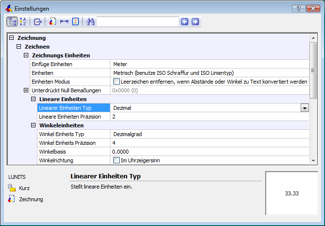

Öffnet den Zeichnungs Einheiten Bereich des Dialogs Einstellungen.
Ändern Sie die Einstellungen und klicken Sie dann auf X.
Definiert die Einheiten für lineare Maßangaben. Wählen Sie eine Einheit:
  • Wissenschaftlich - z. B. 4.225E+01
  • Dezimal - z. B. 42.25
  • Engineering - z. B. 3'-6.25"
  • Architektonisch - z. B. 3'-6 1/4"
  • Bruch - z. B. 42 1/4
Für metrische Einheiten wählen Sie 2 (Dezimal).
Definiert die Anzahl der Dezimalstellen. Geben Sie eine Zahl zwischen 0 und 8 ein:
  • 0 - 0 Dezimalstellen, z. B. 0.
  • 1 - 1 Dezimalstellen, z. B. 0.0
  • 2 - 2 Dezimalstellen, z. B. 0.00
  • 3 - 3 Dezimalstellen, z. B. 0.000
  • 4 - 4 Dezimalstellen, z. B. 0.0000
  • 5 - 5 Dezimalstellen, z. B. 0.00000
  • 6 - 6 Dezimalstellen, z. B. 0.000000
  • 7 - 7 Dezimalstellen, z. B. 0.0000000
  • 8 - 8 Dezimalstellen, z. B. 0.00000000

Definiert den Typ der Winkel-Einheiten. Wählen Sie eine Einheit:
  • Dezimalgrad - z. B. 90.0.
  • Grad/Minuten/Sekunden - z. B. 90d0'0.
  • Gradians - z. B. 100.00g. Ein Kreis hat 400 Grad.
  • Bogenmaß - z. B. 1.57r. Es gibt 2 * pi Radianten (ca. 6,282) in einem Kreis.
  • Feldmaß -  z. B. N 00d0'0"E. N und E in Feldmaß Einheiten beziehen sich auf Nord und Ost.
Geben Sie eine Zahl zwischen 0 und 8 ein.

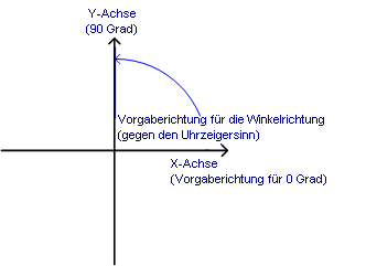

Definiert die Richtung für die 0 Grad. Der Standardwert ist die positive x-Achse.
Geben Sie einen Winkel ein. Sie können die Zeichnung auch mit der Option Drehen des Befehls Fang drehen.
Schaltet die Richtung, in der die Winkel gemessen werden, um:
  • Nein - der Winkel wird gegen den Uhrzeigersinn abgetragen.(Standard).
  • Ja - der Winkel wird im Uhrzeigersinn abgetragen.

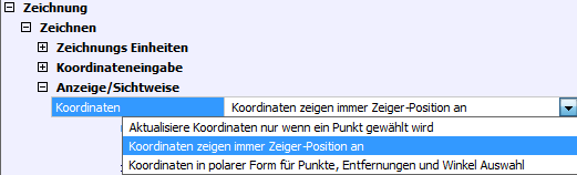

Koordinaten
Definiert, wie Koordinaten in der Statuszeile angezeigt werden:
  • Aktualisiere Koordinaten nur, wenn ein Punkt gewählt wird - gleichbedeutend mit Aus.
  • Koordinaten zeigen immer die Zeiger-Position an - gleichbedeutend mit Absolut.
  • Koordinaten in polarer Form für Punkte, Entfernungen und Winkel Auswahl - gleichbedeutend mit Relativ.
