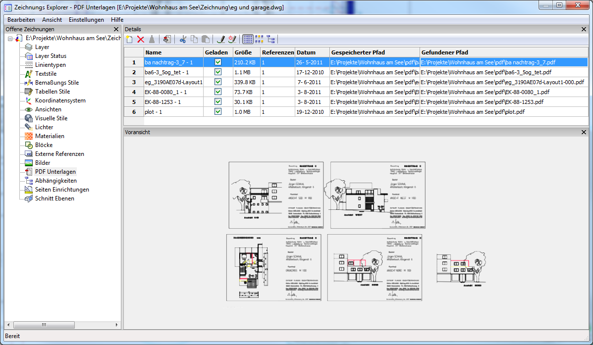

Zeigt den Zeichnungs Explorer an:
Name
Name der PDF Einfügung. Dieser Name wird von Bricscad zugewiesen und kann vom Benutzer nicht geändert werden.
Geladen
Schaltet den Ladezustand des PDF's um:
  • Ein - lädt die PDF-Datei und macht sie sichtbar.
  • Aus - entlädt die PDF-Datei, so dass sie unsichtbar ist.
Klicken Sie, um den Lade-Status zu ändern.
Größe
Gibt die Größe der PDF Datei an.
Referenzen
Gibt die Anzahl an, wie oft das PDF-Dokument in der Zeichnung eingefügt ist.
Datum
Gibt das Datum der Datei an. Dies kann nützlich sein, wenn Sie mit der neusten Revision arbeiten wollen.
Gespeicherter Pfad
Gibt den ursprünglichen Pfad beim ersten Laden der PDF-Datei an.
Wenn der Pfad nicht gefunden wird, klicken Sie auf dieses Feld und anschließend klicken Sie auf die Schaltfläche . Bricscad zeigt den Dialog Wähle Datei an;
  1. Suchen Sie die fehlende DWG-Datei.
  2. Klicken Sie dann auf Öffnen.
Gefundener Pfad
Gibt den aktuellen Pfad der PDF-Datei an.
Neu
Startet den Befehl PDFANHANG.
Löschen
Hängt die aktuell ausgewählten PDF-Dateien ab.
Einfügen
Fügt eine weitere Kopie der PDF-Datei ein.
Zeigt den Dialog PDF Unterlagen anhängen an
Detail Ansicht
Zeigt die Details der PDF-Dateien an.
Symbol Ansicht
Zeigt ein Symbol für jede PDF Datei an.
Baum Ansicht
Stellt die Beziehung zwischen der aktuellen Zeichnung und den PDF-Dateien in einer Strukturansicht (Baumansicht) dar:
