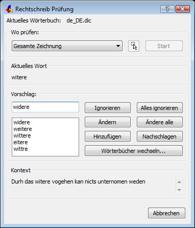

Ein Dialog wird angezeigt:
Klicken Sie auf Start.
Wo prüfen
Durchsucht den Text in:
  • Gesamte Zeichnung - durchsucht alle Texte in der Zeichnung, ausgenommen auf gefrorenen Layern.
  • Ausgewählte Objekte - durchsucht den ausgewählten Text. Klicken Sie auf den Knopf Objekte wählen, um einen Text auszuwählen.
Objekte wählen
Wählt den Text aus, der durchsucht werden soll. Sie werden zu folgendem aufgefordert:
Objekte wählen - wählen Sie ein oder mehrere Textabschnitte aus, drücken Sie dann die Eingabetaste, um zum Dialogfenster zurückzukehren.
Start
Startet die Rechtschreibprüfung.
Vorschlag
Listet die möglichen Vorschläge für die falsch geschriebenen Wörter auf.
Wählen Sie einen Vorschlag aus, klicken Sie dann auf Ändern oder Ändere alle.
Ignorieren
Ignoriert die Schreibweise des Wortes.
Alles ignorieren
Ignoriert alle Schreibweisen des Wortes.
Ändern
Ändert das Wort mit dem gewählten Wort aus der Liste der Vorschläge.
Ändere alle
Ändert alle Schreibweisen des Wortes mit dem gewählten Wort aus der Liste der Vorschläge.
Hinzufügen
Fügt das Wort der Wörterliste hinzu.
Nachschlagen
Bietet zusätzliche alternative Schreibweisen für das gewählte Wort aus der Liste der Vorschläge.

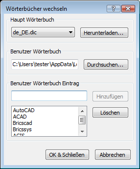

Verzeichnis wechseln
Ändert das Verzeichnis des Wörterbuches für die Rechtschreibprüfung. Das Dialogfenster Wörterbücher wechseln wird angezeigt.
Haupt Wörterbuch
Bestimmt das Wörterbuch, welches für die Rechtschreibung verwendet werden soll. Um die Wörterbücher zu wechseln:
  1. Klicken Sie auf die Auswahlliste.
  2. Wählen Sie ein anderes Wörterbuch aus.
Herunterladen
Zugriff auf zusätzliche Wörterbücher aus der OpenOffice.org-Wiki. Öffnet den Web-Browser auf der Seite wiki.services.openoffice.org/wiki/Dictionaries.
Benutzer Wörterbuch
Bestimmt den Namen des Benutzer Wörterbuches. Benutzer Wörterbücher sind für fach-spezifische Wörter, wie medizinische oder mechanische Wörterbücher.
Durchsuchen
Wählt eine Benutzer Wörterbuch Datei (.CUS) aus. Öffnet das Dialogfenster Wähle Benutzerwörterbuch:
  1. Wählen Sie eine CUS-Datei aus.
  2. Klicken Sie dann auf Öffnen.
Benutzer Wörterbuch Eintrag
Geben Sie Wörter ein, die im Benutzer Wörterbuch gespeichert werden sollen.
Hinzufügen
Fügt das Wort dem Benutzer Wörterbuch hinzu. Wörter werden ebenso hinzugefügt, wenn Sie im Dialogfenster Rechtschreib Prüfung auf Hinzufügen klicken.
Löschen
Entfernt ein Wort aus dem Benutzer Wörterbuch.
