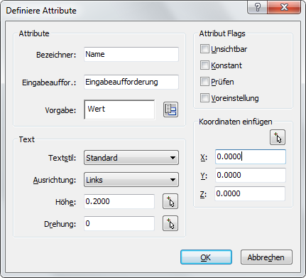

Ein Dialog wird angezeigt:
Definieren Sie die Optionen und klicken Sie dann auf OK.

Bezeichner
Bestimmt den Namen eines Attributs; dies ist der Name, mit welchem Bricscad das Attribut identifiziert. Sie können bis zu 255 Buchstaben, Zahlen und Satzzeichen verwenden.
Eingabeaufforderung
Bestimmt die Benutzeraufforderung, die in der Befehlseile angezeigt wird, wenn das Attribut später in die Zeichnung eingefügt wird. Sie können dieses Feld auch leer lassen; Bricscad verwendet diese Eingabe nur während die Attribute in eine Zeichnung eingefügt werden.
Vorgabe
Definiert den Vorgabe-Wert, der bei der Abfrage in spitzen Klammern, wie z. B. <360>, dargestellt wird. Wie bei anderen Vorgaben muss der Anwender nur noch die Eingabetaste drücken, um diesen Wert zu übernehmen.
Klicken Sie auf die Schaltfläche Feld einfügen (), um dem Attribut einen Feldwert zuweisen (siehe auch beim Befehl SCHRIFTFELD nach).

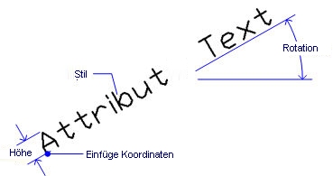

Text
Textstil
Definiert den Textstil, der für das Attribut benutzt wird; wählen Sie einen der Stile, die in der Zeichnung definiert sind. (Sie können zusätzliche Textstile mit dem Befehl Stil erstellen.)
Ausrichtung
Definiert die Ausrichtung des Attribut Textes, wie Mitte oder Anpassen.
Höhe
Definiert die Höhe des Attribut Textes, solange dieser nicht vom Text Stil überschrieben wird. Geben Sie einen Wert ein, oder klicken Sie auf die Schaltfläche.
Höhe
Der Dialog wird vorübergehend geschlossen und Sie erhalten die Eingabeaufforderung:
Texthöhe wählen - Geben Sie einen Wert ein oder wählen Sie zwei Punkte in der Zeichnung.
Drehung
Definiert den Drehwinkel für die Drehung des Textes. Geben Sie einen Wert ein, oder klicken Sie auf die Schaltfläche.
Drehung
Textwinkel wählen - geben Sie einen Winkel ein, oder wählen Sie zwei Punkte in der Zeichnung.
Attribut Flags
Unsichtbar
Blendet die Attribute aus; sie werden nicht angezeigt und nicht gedruckt. (Unsichtbare Attribute können mit dem Befehl AttZeig eingeblendet werden.)
Konstante
Verwendet den Vorgabe-Wert; der Anwender kann den Wert nicht ändern.
Prüfen
Zwingt den Benutzer, den Wert ein zweites Mal einzugeben; auf diese Weise wird sichergestellt, das der Wert korrekt eingegeben wird.
Voreinstellung
Fügt das Attribut ein, ohne dass der Benutzer eine Eingabeaufforderung erhält; das Attribut kann später mit dem Befehl AttEdit geändert werden.
Koordinaten einfügen
Einfügepunkt wählen -Koordinaten eingeben, oder einen Punkt in der Zeichnung wählen.
X
Bestimmt die x-Koordinate des Einfügepunktes für das Attribut.
Y
Bestimmt die y-Koordinate
Z
Bestimmt die z-Koordinate
