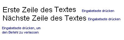

Text: (Geben Sie den Text ein, und drücken Sie dann die Eingabetaste.)
Text: (Geben Sie einen weiteren Text ein, und drücken Sie dann die Eingabetaste.)
Text: (Drücken Sie die Eingabetaste, um den Befehl zu verlassen.)

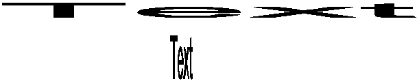

Einpassen
Platziert eingepassten Text.
Passt Texte zwischen zwei Punkten ein und fordert Sie auf, die Höhe einzugeben:
Text-Startpunkt - definiert den Startpunkt des Textes.
Text-Endpunkt - definiert den Endpunkt des Textes.
Höhe des Textes - definiert die Texthöhe.
Diese Option unterdrückt die Winkel Eingabeaufforderung, da der Winkel durch die beiden Punkte bestimmt wird.
Eingabe bestimmter Höhen kann dazu führen, dass der Text sehr gedehnt oder gepresst dargestellt wird.
Mit dieser Option können Sie Texte auf sehr kleinem Raum unterbringen.

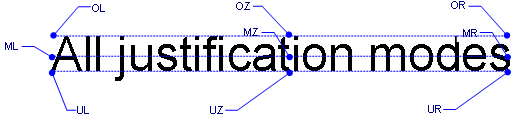

Text: Stil/Ausrichten/Einpassen/MittelPunkt/MItte/Rechts/OL/OZ/OR/ML/MZ/MR/UL/UZ/UR/<Startpunkt> - geben Sie eine Option ein.
  • OL - oben links
  • OZ - oben zentriert
  • OR - oben rechts
  • ML - mitte links
  • MZ - mittig zentriert (gleichbedeutend mit Mitte)
  • MR - mitte rechts
  • UL - unten links (gleichbedeutend mit Startpunkt)
  • UZ - unten zentriert (gleichbedeutend mit Mittelpunkt oder horizontalzentriert)
  • UR - unten rechts (gleichbedeutend mit rechts)

Geben Sie eine Textzeile ein und drücken Sie dann die Eingabetaste.
Die Eingabeaufforderung wird wiederholt; geben Sie weiteren Text ein.
Jede weitere Zeile des Textes wird unter der vorherigen Zeile positioniert.
Beenden Sie den Befehl indem Sie bei der "Text"-Eingabeaufforderung die Eingabetaste drücken.

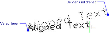

Ausgerichtete und eingepasste Texte haben zwei Griffe:
