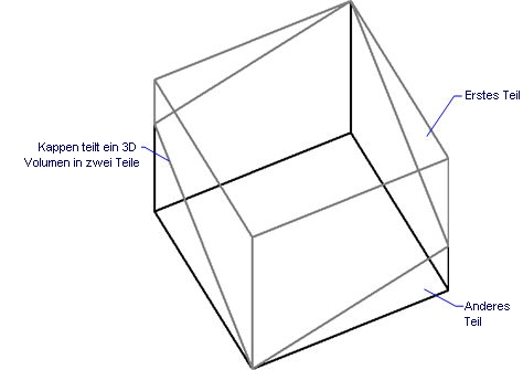

Wählen Sie einen Punkt auf der gewünschten Seite der Ebene oder Beide: (Wählen Sie einen Teil aus, der andere wird gelöscht. oder geben Sie ein B ein, um beide zu behalten.)

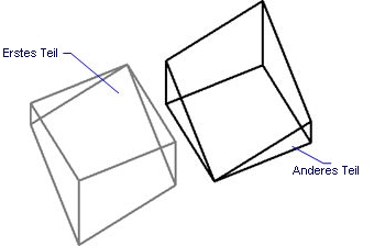

Das gekappte Solid kann getrennt werden, dadurch können die zwei Teile als unabhängige Objekte bearbeitet werden.

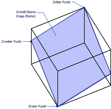

Wählen Sie den ersten Punkt auf der Schnittebene
Bestimmen Sie den ersten von drei Punkten, welche die Kappungsebene definieren.
Wählen Sie einen Punkt oder geben Sie die x-, y-, z-Koordinaten ein. Sie werden zu folgendem aufgefordert:
Wählen Sie einen zweiten Punkt auf der Schnittebene - wählen Sie einen weiteren Punkt; Sie werden aufgefordert:
Wählen Sie einen dritten Punkt auf der Schnittebene - wählen Sie einen weiteren Punkt.

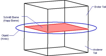

Objekt
Schneidet das 3d-Modell mit einem Objekt, welches sich mit dem 3D-Solid schneidet. Sie werden zu folgendem aufgefordert:
Wähle einen Kreis, Ellipse, Bogen, 2D-Spline, oder eine 2D-Polylinie - Wählen Sie ein Objekt aus.
Sie können auch elliptische Bögen verwenden.
Das Objekt definiert eine Ebene, die das 3D-Solid schneidet.

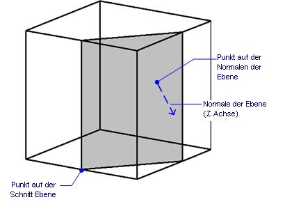

Zachse
Schneidet das 3D-Modell mit einer Ebene, die durch einen Punkt auf der Ebene und einem zweiten Punkt auf der Normalen der Ebene (z-Achse) definiert ist. Sie werden zu folgendem aufgefordert:
Wählen Sie einen Punkt auf der Schnittebene - wählen Sie einen Punkt, um die Lage der Schnittebene zu definieren.
Wählen Sie einen Punkt auf der Z-Achse (Normale) der Ebene - wählen Sie einen weiteren Punkt, um die Normale zu definieren.

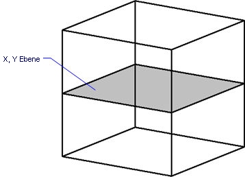

XY
Schneidet das 3D-Modell mit einer Ebene parallel zur x-, y-Ebene. Sie werden zu folgendem aufgefordert:
Wählen Sie einen Punkt in der XY-Ebene - Wählen Sie einen Punkt, um die Höhe für die Schnittebene über- oder unterhalb der x,y Ebene zu definieren.

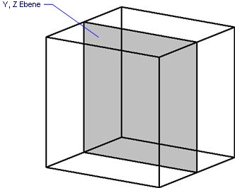

YZ
Schneidet das 3D-Modell mit einer Ebene parallel zur y-, z-Ebene. Sie werden zu folgendem aufgefordert:
Wählen Sie einen Punkt in der YZ-Ebene - Wählen Sie einen Punkt, um die Höhe für die Schnittebene über- oder unterhalb der y,z Ebene zu definieren.

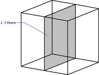

ZX
Schneidet das 3D-Modell mit einer Ebene parallel zur z-, x-Ebene. Sie werden zu folgendem aufgefordert:
Wählen Sie einen Punkt in der ZX-Ebene - Wählen Sie einen Punkt, um die Höhe für die Schnittebene über- oder unterhalb der z,x Ebene zu definieren.
Bestimmt, welcher der beiden Teile erhalten bleibt.
Wählen Sie einen Teil aus, der andere wird entfernt.
Oder geben Sie ein B ein, um beide zu erhalten.
