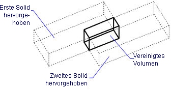

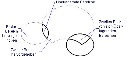

Vergleich zwischen zwei Solids. Interferenzkörper Paar: 1
Erzeuge interferenz Körper? Ja/<Nein>: (Geben Sie J oder Nein.)
Hervorheben von Interferenzkörper Paaren? Ja/<Nein>: (Geben Sie J oder Nein.)
Geben Sie eine Option an: <Nächstes Paar>/Ende: (Drücken Sie die Eingabetaste oder geben Sie ein E ein.)
Der Interferenzkörper ist fest in der Zeichnung, sobald der Befehl beendet wurde.

Bestimmt, ob Solids oder Regionen hervorgehoben werden sollen:
  • Ja - hebt die Solids und/oder Regionen hervor, die sich überlagern.
  • Nein - hebt die Objekte nicht hervor.
