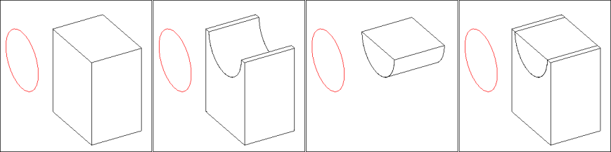

Linke-Maustaste oder "U" zum Umkehren/Beide/<Akzeptieren>: Rechts-Klicken, um den Schnitt anzunehmen oder wählen Sie eine Option.
(von links nach rechts) Start - Vorgabe Schnitt (siehe xstanzen) - Option Umkehren (siehe xstutzen) - Option Beide
