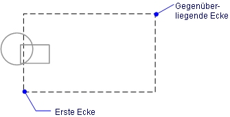

Fenster
F
Wählt alle Objekte aus, die sich in einem rechteckigen Auswahlfenster befinden. Sie werden zu folgendem aufgefordert:
Erste Ecke eines geschlossenen Fensters - bestimmen Sie den ersten Punkt für das Auswahlrechteck.
Gegenüberliegende Ecke - bestimmen Sie die andere Ecke.
Kreuzen Fenster
K
Wählt alle Objekte aus, die sich innerhalb eines rechteckigen Auswahlfensters befinden und jene die das Auswahlfenster kreuzen. Sie werden zu folgendem aufgefordert:
Erste Ecke des Kreuzen-Fensters - bestimmen Sie den ersten Punkt für das Auswahlrechteck.
