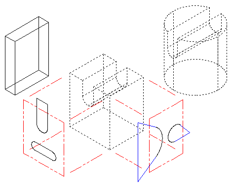

Anwendung des Befehls XAUSSCHNEIDEN
Der Befehl XAusschneiden schneidet 3D-Solids mit 2D-Profilen als Schneidewerkzeuge. Der Befehl überprüft zunächst, ob sich Solids unter den derzeit ausgewählten Objekten befinden. Wenn keine Solids vorausgewählt sind, werden Sie aufgefordert, einen oder mehrere Solids mit den bei BricsCAD üblichen Auswahlmethoden zu wählen.
Der Verbundsolid, der durch den Befehl XAusschneiden erstellt wird, enthält für jedes verwandte Schneideprofil ein extrudiertes Primitiv. Der Befehl XSOLIDEDIT kann dann beim neuen Solid, wie bei jedem anderen Verbundsolid, verwendet werden.
Klicken Sie auf die Schaltfläche Ausschneiden (
) auf dem X-Werkzeuge Werkzeugkasten.
Wählen Sie Ausschneiden im Menü X-Solids > Werkzeuge.
Geben Sie xausschneiden in der Befehlszeile ein, und drücken Sie die EINGABETASTE.
In der Befehlszeile wird angezeigt: Wähle Körper zum Schneiden:
Wählen Sie Solids, die geschnitten werden sollen.
Drücken Sie die EINGABETASTE oder klicken Sie mit der rechten
Maustaste, um die Auswahl der Solids zu stoppen.
Im Auswahl-Satz werden nur Solids berücksichtigt, andere
Objekttypen werden ignoriert.
In der Befehlszeile wird angezeigt: Wähle Schneide-Vielecke:
Wählen Sie ein oder mehrere 2D-Elemente.
Rechts-Klicken oder drücken Sie die EINGABETASTE, um die Auswahl
der Schneide-Flächen zu stoppen.
Schneideelemente können beliebige planare Kurven (Bögen, Kreise,
Ellipsen, offene oder geschlossene Polylinien), Regionen und
Linien(*) sein.
Wenn die Auswahl der Schneideelemente beendet ist, werden alle offenen Schneideelemente automatisch durch gerade tangentiale Liniensegmente von und zu jedem Ende des Profils verlängert, bis ein geschlossenes Profil erstellt ist. Wenn die erweiterten Liniensegmente auseinander laufen oder parallel sind, werden sie über die Grenzen der ausgewählten Solids erweitert und dann geschlossen werden.
Nachdem alle Schneideelemente geschlossen sind, wird das erste Schneideelement entlang seiner Normalen durch die ausgewählten Solids projiziert und von den Solids abgezogen.
In der Befehlszeile wird angezeigt: Linke-Maustaste oder "U" zum Umkehren/Beide/<Akzeptieren>:
Das Xcut Kontext Menü wird angezeigt:
Führen Sie einen der folgenden Schritte aus
Wählen Sie Akzeptieren im Kontext Menü, Rechts-Klick oder drücken Sie die EINGABETASTE, um den Schnitt, wie er vorgeschlagen wird, zu akzeptieren.
Wählen Sie Umkehren im Kontext Menü, geben Sie U + Eingabetaste ein oder Links-Klick, wenn der
Teil des Solids, den Sie behalten möchten, entfernt würde.
Der andere Teil des Solids wird jetzt entfernt.
Wählen Sie Beide im Kontext Menü oder geben Sie B + Eingabetaste ein; es werden beide Teile des Solids erhalten.
Wenn die erste Schneide-Operation abgeschlossen ist, wird der Prozess für jedes weitere Profil wiederholt bis alle Schnitte ausgeführt wurden.
(*)Linien können auch, aber nur unter bestimmten Bedingungen, als Schneideelemente verwendet werden. Der XAUSSCHNEIDEN Befehl erstellt normalerweise Schneideelemente durch Extrusion von planaren 2D-Objekten entlang der Normalen des planaren Objekts. Linien haben jedoch nicht immer eine Normale. Linien, die vollständig innerhalb der Ebene des jeweils aktuellen BKS erstellt wurden, haben eine Normale, die der Z-Richtung des BKS entspricht. Wenn solche Linien als Schneideelemente verwendet werden, werden sie zunächst in geschlossene Polylinien, die senkrecht zur ihrer Normalen liegen, verwandelt und dann entlang ihrer Normalen extrudiert, um das Schneideelement fertigzustellen. Bei der Ausführung des XAUSSCHNEIDEN Befehls gilt dies unabhängig von der aktuellen BKS-Orientierung.
