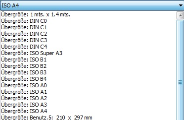

Wählt die Größe des Papiers. Sie können Standard-Größen wählen, die im Pulldown-Menü angeboten werden. Dies sind die Größen, die vom gewählten Drucker unterstützt werden. Auch wenn von den Drucker-Einstellungen viele verschiedene Größen unterstützt werden, sollten Sie nur die Größe des Papiers auswählen, das tatsächlich in den Drucker eingelegt ist. Wenn benutzerdefinierte Papier Größen angeboten werden, werden diese im Eigenschaften Dialog des Druckers definiert. Das Bild zeigt die Größe, Position und Ausrichtung der aktuellen Zeichnungsfläche auf dem ausgewählten Papierformat an. |
