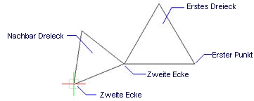

| Erzeugt ein oder mehrere angrenzende ungleichseitige Dreiecke. | |
| Erster Punkt der Ebene | Bestimmt eine Ecke des Dreiecks. Wählen Sie einen Punkt, oder geben Sie die x, y-Koordinaten ein. |
| Zweite Ecke des Dreiecks
 | Bestimmt die zweite Ecke des Dreiecks. Die Cursor-Bewegung bestimmt die Orientierung des Rechtecks. Verschieben Sie den Cursor:
 Die Aufforderung "Zweite Ecke des Dreiecks" wird wiederholt, um weitere Dreiecke zu erzeugen.
