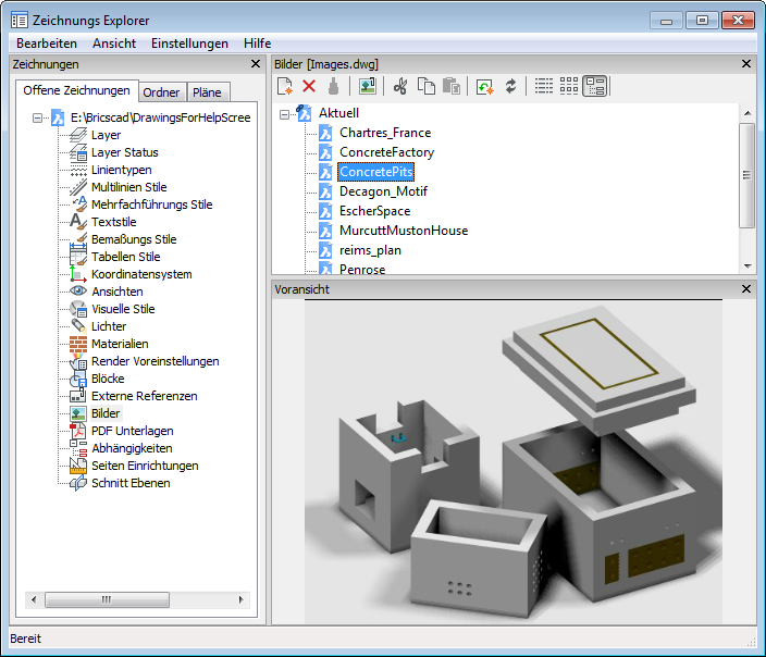

Der Bild Explorer kann durch folgende Möglichkeiten geöffnet werden:
Wählen Sie Zeichnungs Explorer > Bilder... im Menü Werkzeuge.
Klicken Sie im Werkzeugkasten Bilder auf die Schaltfläche Bild Verwaltung ().
Geben Sie Bild in die Befehlszeile ein, und drücken Sie dann die Eingabetaste.
Wählen Sie Bilder im Unterfenster Zeichnungen öffnen des Zeichnungs Explorers.

Für die Ansicht der Bilder in der aktuellen Zeichnung können Sie zwischen der Detail Ansicht (als Liste) Symbolansicht (als Thumbnails) und der Baum Ansicht wählen.
Öffnen der Detail Ansicht im Bild Explorer
Klicken Sie auf die Schaltfläche Detail
Ansicht (
) im Werkzeugkasten des
Zeichnungs Explorers. Die
Schaltfläche Detail Ansicht erscheint
jetzt gedrückt, dies zeigt an dass die Bild-Details angezeigt
werden.
Das ausgewählte Bild erscheint im Unterfenster Voransicht des Zeichnungs Explorers.
Detail Ansicht der Bilder in der aktuellen Zeichnung |

Öffnen der Baum Ansicht im Bild Explorer
Klicken Sie auf die Schaltfläche Baum Ansicht (
Schaltfläche Baum Ansicht erscheint
jetzt gedrückt , dies zeigt an dass die Bilder in der Baumstruktur
angezeigt werden.
Baum Ansicht der Bilder in der aktuellen Zeichnung |
