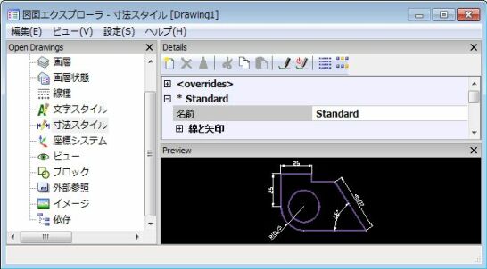

図面エクスプローラで文字スタイルを作成したり、変更をします。
コマンド入力: style
エイリアス: ddstyle, expfonts, expstyle, expstyles, st
メニューバー: 設定 | 文字スタイル設定
ステータスバー: standard
: styles
図面エクスプローラの文字スタイルセクションを表示します。
