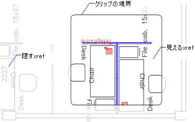

矩形オプションのプロンプト:
最初のコーナーを指定: (図面に点を選択するか、x,y座標を指定します。)
もう一方コーナーを指定: (図面に他の点を選択するか、x,y座標を指定します。)
外部参照の隠れた部分は、実例となる目的だけのためにグレーで表示されます;クリッピングがオンにされると、通常見られません。
