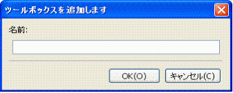

メニューグループにツールボックスを追加
  1. カスタマイズダイアログ利用可能なツールツリーから、メニューグループを1つ選択します。
  2. 右クリックしコンテキストメニューからツールボックスを追加しますを選択します。
  3. ツールボックスを追加しますダイアログの名前欄に新しいツールボックスの名前を入力します。
  1. OKボタンをクリックします。
    ツールボックスが利用可能なツールツリーに追加されます。
  2. 適用ボタンをクリックして設定を保存します。

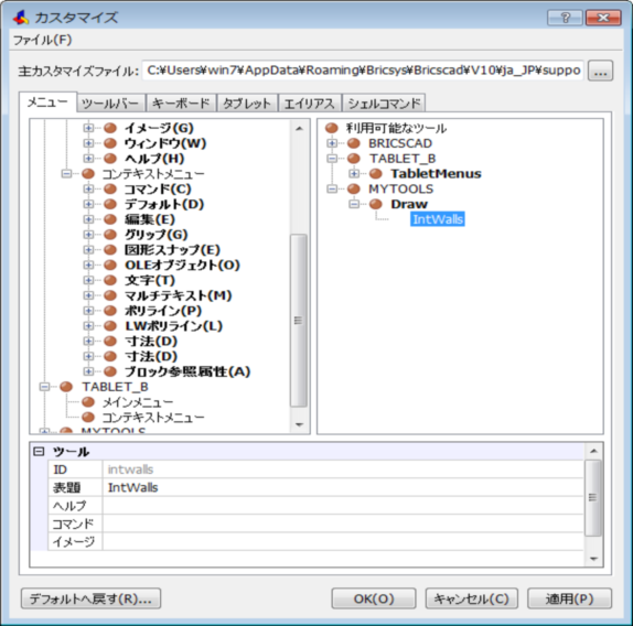

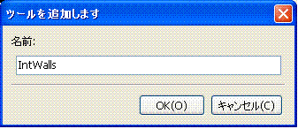

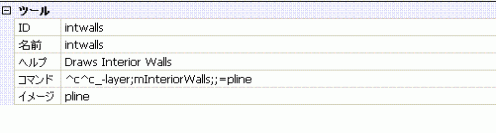

ツールボックスにツールを追加
  1. カスタマイズダイアログ利用可能なツールツリーからツールボックスを1つ選択します。
  2. 右クリックしコンテキストメニューからツールを追加しますを選択します。
  3. ツールを追加ダイアログの名前欄に新しいツールの名前を入力します。
  1. OKボタンをクリックします。
    新しいツールがツールボックスに追加されます。
  1. (オプション)プロパティのヘルプ欄にヘルプ文を書きます。
  2. プロパティのコマンド欄にコマンドあるいはコマンドマクロを入力します。
上記の例では、Command  フィールドは、カレント画層にInteriorWalls をマクロを含んで, ポリラインコマンドを実行します。
画層が存在しない場合、最初に作成されます。
  1. 作成したツールに画像をつけるには、ツールを作成手順のステップ5と6を参照してください。
  1. 適用ボタンをクリックして設定を保存します。
注 )
  • ^c^cはEscキーを2回押すことを意味します。前の実行しているコマンドを中止するために設けています。
  • コマンド名の前のアンダーバー(_)は非英語版でも動くことを保証するためのものです。
  • コマンドの前に点(.)がある場合、そのコマンドは一時的に未定義です。 (UNDEFINE  と REDEFINE コマンドを見てください。)
  • コマンド名の前のハイフォン(-)はコマンドダイアログが立ち上がらないようにするためのものです。
  • セミコロン(;)はEnterキーを1回押すことを意味します。
  • バックスラッシュ(\)はユーザ入力を待つことを意味します。例えば点を指定するなどが挙げられます。

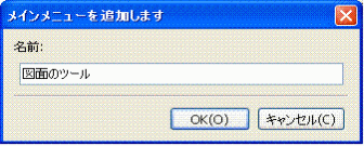

メインメニューを追加
  1. カスタマイズダイアログメニュータブをクリックします。
  2. 以下のいずれかを実行:
  3. メニューグループのサブグループメインメニューを選択し右クリックします。コンテキストメニューからメインメニューを追加を選択します。
  4. サブグループメインメニューにある既存のメニューを1つ選択し右クリックします。コンテキストメニューからメインメニューを入力を選択します。
既存メニューを選択して作成したときはその既存メニューのすぐ上に新しいメニューが追加され、メインメニューを選択して作成した時はメニューの最後に追加されます。
  1. メインメニューを追加ダイアログの名前欄に名前を入力します。
  1. OK ボタンをクリックします。
  2. (オプション)ステップ2から5を繰り返してメニューを追加することができます。
  3. 適用ボタンをクリックして設定を保存します。

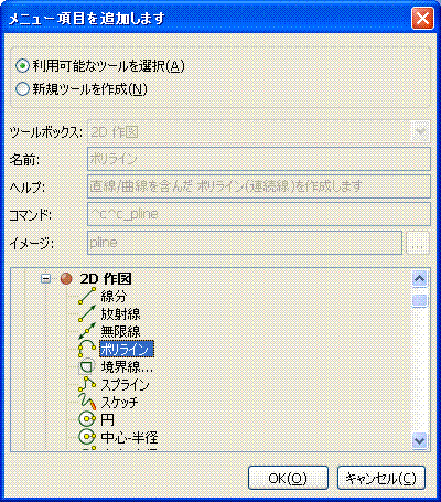

メニューに項目を追加
  2. 崩れる場合は、メニューグループを拡大してください。(例 Bricscad).
  3. メインメニューが、閉じられていれば展開します。
  4. 以下のいずれかを実行:
  5. メニューを1つ選択し右クリックします。コンテキストメニューから項目を追加しますを選択します。
    新しい項目はメニューの最後に追加されます。
  6. メニューにある既存の項目を1つ選択し右クリックします。コンテキストメニューから項目を入力を選択します。
  1. 以下のいずれかを実行:
  2. 利用可能なツールを選択をクリック
  3. 新規ツールを作成をクリック

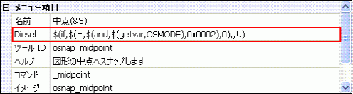

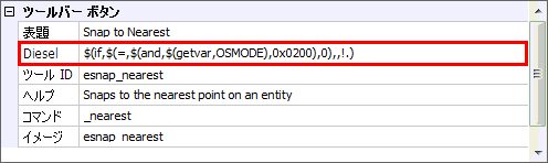

  1. (オプション)Diesel 欄にDiesel 表現を記入します。
上へ
既存ツールをメニューやツールバー、ショートカットに追加する
  1. メニュー項目を追加しますダイアログから利用可能なツールを選択を選択します。
  1. 利用したいコマンドの属するメニューグループやツールバー、ショートカットなどを展開します。
  2. 利用したいコマンドを選択します。
  1. 以下のいずれかを実行:
  2. ツールをダブルクリックします。
  3. メニュー項目を追加ダイアログのOKをクリックします。
ツールが追加されました。
注 )
同一メニューグループからしか選択できません。

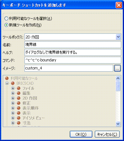

新規ツールをツールメニューやツールバー、ショートカットに追加する
  1. メニュー項目を追加しますダイアログから新規ツールを作成を選択します。
  1. 新しいツールの属するツールボックスを選択します。
  1. タイトル フィールドに名前を入力してください。
  2. ヘルプ欄にヘルプ分を入力します。
  3. コマンド欄にコマンドあるいはコマンドマクロを入力します。
    上記の例では、^c^c^c-boundaryはダイアログなしで境界線を実行するコマンドです。

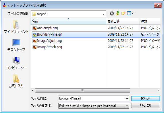

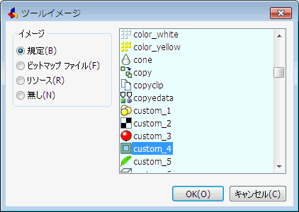

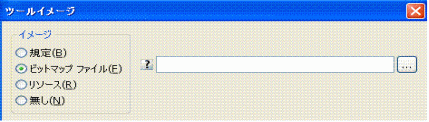

  4. イメージ欄の右のボタンをクリックします。
    ツールイメージダイアログが立ち上がります。
  5. 以下のいずれかを実行:
  6. 規定を選択し規定イメージを選択した後OKボタンをクリックします。

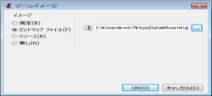

  7. 参照 ボタンをクリックして、Bitmap ファイルを選択してください。
    x
    ビットマップファイルを選択ダイアログでビットマップイメージを選択し開くボタンをクリックします。
    OKボタンをクリックし選択を確定します。
    パスを指定しない場合イメージファイルはのSupportフォルダに存在する必要があります。
    イメージファイルが選択されていない場合、はてなマークが当メニューやツールバー、キーボードショートカットに表示されます。

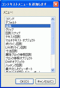

コンテキストメニューを追加
  2. 以下のいずれかを実行:
  3. メニューグループのコンテキストメニューというサブグループを選択し右クリックします。コンテキストメニューからコンテキストメニューを追加しますを選択します。
  4. 既存のコンテキストメニューを一つ選択し右クリックします。コンテキストメニューからコンテキストメニューを入力を選択します。
新しいコンテキストメニューは選択した既存のコンテキストメニューの前に、もしくはコンテキストメニューを選択した場合、最後に追加されます。
  1. コンテキストメニューを追加ダイアログのメニューリストから追加したいメニューを選択します。
  1. OK ボタンをクリックします。
  2. (オプション)ステップ2~5を踏んでコンテキストメニューをさらに追加できます。
注 )
部分メニューグループにコンテキストメニューを新規作成する場合、このコンテキストメニューがメインメニューグループに存在しない場合のみ可能です。

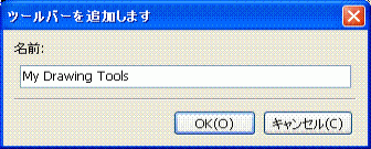

ツールバーを追加
  1. カスタマイズダイアログからツールバータブを選択します。
  2. 以下のいずれかを実行:
  3. メニューグループを一つ選択し右クリックします。コンテキストメニューからツールバーを追加しますを選択します。
  4. メニューグループにある既存のツールバーを一つ選択し右クリックします。コンテキストメニューからツールバーを入力を選択します。
新しいツールバーは選択された既存のツールバーの前に追加されます。メニューグループから追加した場合は最後に追加されます。
  1. ツールバーを追加ダイアログの名前欄に名前を入力します。
  1. OK ボタンをクリックします。

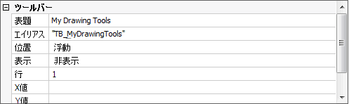

  2. (オプション)ツールバーのプロパティを編集します。

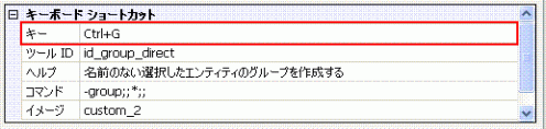

キーボードのショートカットを追加
  1. カスタマイズダイアログキーボードタブをクリックします。
  3. 以下のいずれかを実行:
  4. メニューグループを選択し右クリックします。コンテキストメニューからショートカットを追加しますを選択します。
    新しいショートカットはショートカットリストの最後に追加されます。
  5. ツールバーから既存のショートカットを一つ選択し右クリックします。コンテキストメニューからショートカットを入力を選択します。
    新しいショートカットは選択した既存ショートカットの前に追加されます。
  1. 以下のいずれかを実行:
  2. 利用可能なツールを選択をクリック
  3. 新規ツールを作成をクリック
  1. 新規ショートカットのプロパティ グリッドはキー フィールドを選択してください。 ショートカットに割り当てたいキーの組合せを押してください。
