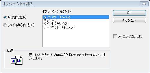

: insertobj
ダイアログボックスを表示します:
オブジェクトタイプを選択し、OK.をクリックします。
BricsCADは関連アプリケーションを開きます; スプレッドシートかダイアグラムなどのオブジェクトを作成します。
作業する時は ファイル | 図面の閉じると戻るを選択します。このオブジェクトは、図面の左上のコーナーに表示されます。

アプリケーションを開くことにより、新しいオブジェクトを作成します。 これらのオブジェクトは、 OLEオブジェクトとして知られています。「オブジェクトリンクと埋め込む」を行います。 |

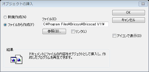

異なるアプリケーション表示します:
オブジェクトのファイル名を指定します。 |
参照ダイアログボックスを表示;ファイルを選択し開くをクリックします。 |
ドキュメントのソースのリンクを切り替えます

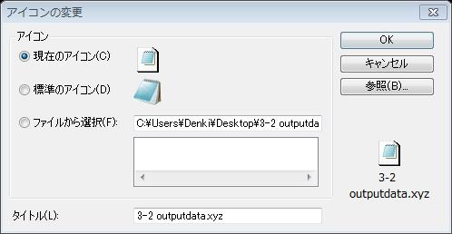

アイコンとしてオブジェクトが表示されます。アイコンはドキュメントタイプに関連しています。 |
アイコン変更ダイアログボックスが表示されます。
他のアイコンを選択します。ラベルテキストを編集して、OK.をクリックします。 |
