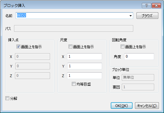

ダイアログボックスを表示します:
オプションを入力し、OKボタンをクリックします。
名前
ブロック名を指定します。
ブロックは図面または何れかのDWGファイルに存在することができます。
  • 図面内のブロックを選択するため、名前を入力するか、名前のドロップリストをクリックします。
  • DWGファイルを選択するため、ブラウズボタンをクリックします。
Blockコマンドでブロックが作成されます。
参照
開くダイアログボックスを示します。
DWGファイルを選択し、開くをクリックします。
パス
DWGファイルから開かれる場合、パスをブロックに表示します
挿入点
図面にブロックの挿入点を指定します。
画面で指示
挿入位置の座標のを切り替えます。
  • オフ - ダイアログボックスでx、y、z座標を指定します。
  • オン - OKボタンをクリック後、コマンドバーで座標を指定します; 以下のようにプロンプトします:
挿入点 - ブロックの左下のx、y、もしくはx、y、z座標を指定します。
X
ブロックの挿入点のx座標を指定します。
Y
ブロックの挿入点のy座標を指定します。
Z
ブロックの挿入点のZ座標を指定します。
尺度
ブロックの尺度
  • 1より大きい値 - ブロックをさらに大きくします。
  • 1 - 実際のサイズでブロックをインサートします。
  • 1より小さい値 - ブロックをさらに小さくします。
画面で指示
スケールファクタを指定する場所を切り替えます。
  • オフ - ダイアログボックスでx、y、z尺度を指定します。
  • オン - OKボタンをクリック後、コマンドバーで尺度を指定します; 以下のようにプロンプトします:
尺度 - 尺度を指定します。
X
x軸に沿ってスケール因数を指定します。
y軸のブロックをミラーする場合は負値を入力します。
Y
y軸に沿ってスケール因数を指定します。
x軸のブロックをミラーする場合は負値を入力します。
Z
Z軸に沿ってスケール因数を指定します。
均一尺度
同じスケール因数をすべてに使用するかどうかを切り替えます。
  • はい - y、z尺度についてもx尺度を使用します。
  • いいえ - x、y、z尺度がそれぞれ異なることが可能になります。
回転角度
挿入点を軸として、ブロックの回転角度を指定します。
  • 正の角度 - ブロックを反時計回りに回転さます。
  • 負の角度 - ブロックを時計回りに回転させます。
画面で指示
回転角度を指定する場所を切り替えます。
  • オフ - ダイアログボックスで角度を指定します。
  • オン - OKボタンをクリック後、コマンドバーで角度を指定します; 以下のようにプロンプトします:
回転角度 - 角度を指定します。
角度
挿入点の回転角度を指定します。
  • 正の角度はイメージを反時計回りに回転させます。
  • 負角はイメージを、時計回りに回転させます。
分解
挿入されるたブロックを分解するかどうかを切り替えます
  • はい - ブロックを分解します; ブロックの構成部分でインサートされます。
  • いいえ - ブロックを分解しません; ブロックとしてインサートされます。
ブロックユニット
現在図面のINSUNITSシステム変数に関して、ブロックの自動尺度を管理します。
ユニット
挿入尺度を表示 挿入ブロックや図面の設定
ファクター
挿入されたブロック (もしくは図面) や現在図面の挿入尺度設定に関して、計算されたスケール尺度を表示します。

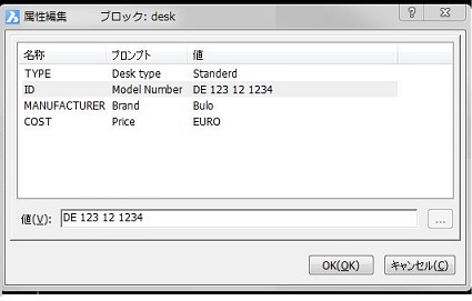

ブロックが属性を含む場合、ATTDIA (属性ダイアログ) システム変数の値は、属性を設定するためコマンドバーでプロンプトされるか、ダイアログ経由なのかを決定します。
ATTDIA = オン
ダイアログボックスは以下のように表示します:
リスト内の属性を選択し、のフィールド内の属性を定義します。
ATTDIA = オフ
コマンドバーで以下のようにプロンプトされます: <属性プロンプト> <デフォルトテキスト>:
コマンドプロンプトで新規の値を入力するか、Enterを押してデフォルトの値を受け付けます。
