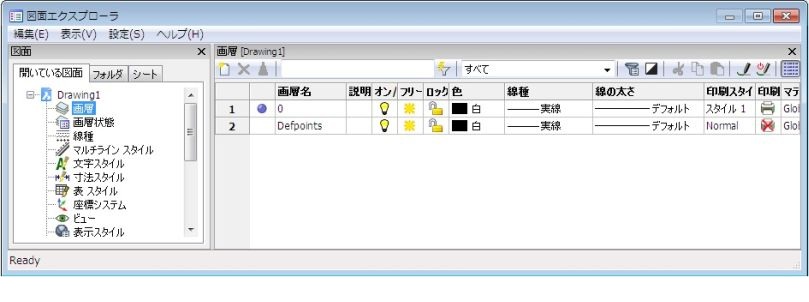

プロパティ
図面エクスプローラの画層セクションを開きます。詳しくは、Layer コマンドを参照してください。
Layer - 図面エクスプローラでプロパティを変更したり、画層の新規作成をします。
