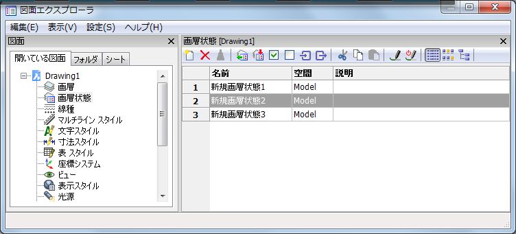

図面エクスプローラで画層ステータスを作成して、コントロールします。
メニューバー: 設定 | 画層 | 画層状態... と ツール | 図面エクスプローラー | 画層状態...
コマンド入力 : layerstate
: layerstate
ダイアログボックスを表示します:
画層状態を作成するか選択して、Xをクリックします。
ヘルプが表示されるように F1キーを押します。
オプション |
説明 |
作成する新しい画層状態もデフォルト名は、新規画層状態数字となります。 現在の画層状態を保存します。例えば、画層がフリーズされて、オフにされて、ロックされるとして画層の状態を記録します。 |
選択した画層状態を削除します。 |
前のプロンプトに戻ります。 図面エクスプローラを終了する為にXをクリックする後画層プロパティがステータスを変更します。 |
カレント画層を上書き(保存)します。 |
全て画層プロパティがオンになります。 |
全て画層プロパティがオフになります。 |
LASファイルから画層状態をインポートします。 画層状態をインポートダイアログボックスが表示されます。 画層状態(LAS)ファイルを選択して、 開く.をクリックします。 |
画層状態(LAS)ファイルへ画層状態をインポートします。 画層状態をエクスポートダイアログボックスが表示されます。 画層状態(LAS)ファイル名を入力して、保存ボタンをクリックします。 |
画層状態名 ステータスの名前を変更する為にクリックします。 |
保存した画層のステートを間隔をあけてリポートします。 モデル - モデルタブの保存 レイアウト - レイアウトタブの保存 モデルまたはレイアウトタブでLayerStateコマンドを開始しなければなりません。 |
画層状態を説明します。 |
