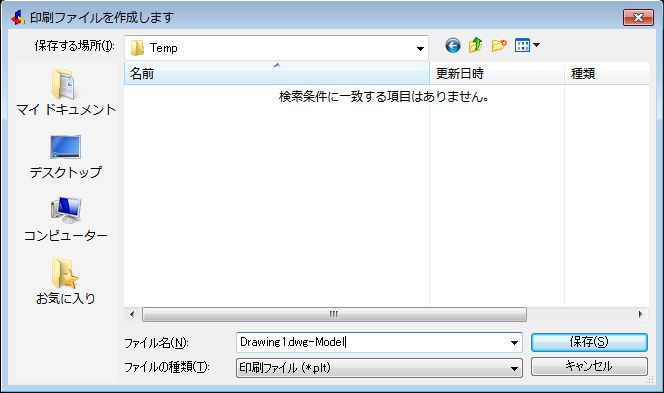

BricsCADは印刷ファイルダイアログボックス作成を表示します。
名前を指定して、保存 ボタンをクリックします。
または |
