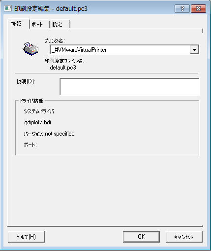

ウィンドウを表示します:

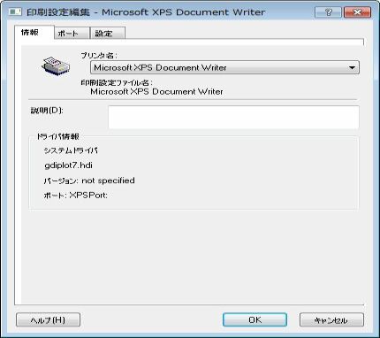

PC3ファイルをダブルクリックして既存の印刷構成ファイルを編集します。(例えばdefault.pc3)
プロパティを変更して作成して、OKボタンをクリックします。

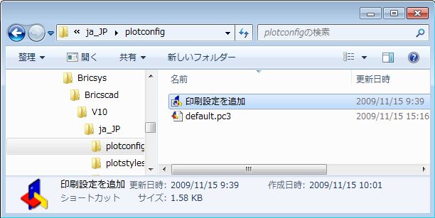

新規に印刷設定ファイルを作成するために、印刷設定を追加 のショートカットをダブルクリックします。
プロパティを選択しOKボタンをクリックします。

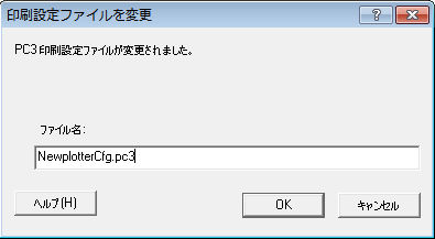

新しく印刷設定ファイル名を入力します。
名前を入力しOKボタンをクリックします。
新規PC3ファイルが以下に追加されます。C:\Users\<loginname>\AppData\Roaming\Bricsys\BricsCAD\V...\en_US\plotconfig folder.
印刷設定の内容をツールチップで表示します。
このフィールドはオプションです。

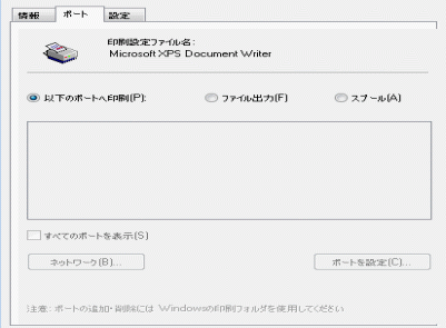

ポートオプション
以下のポートへ印刷
指定されたポートに接続されているプリンタに図面を出力します。
ファイル出力
これらのプロットファイルは他のソフトウェアプログラムによって出力処理を行なうことができます。
スプール
スプーラソフトウェアは別にセットアップする必要があります。
すべてのポートを表示
現在のコンピュータで接続されているすべてのローカルおよびネットワークポートの名前を表示します。
ネットワーク
ネットワーク上で接続されているプリンターを表示します。
ポートを設定
ポート構成ダイアログを開きます。選択したポートで構成することができます。

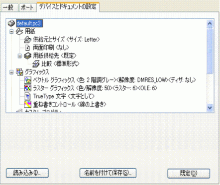

デバイスとドキュメントの設定オプション
メディア
用紙など、出力先のメディアについて設定します。
ソースと用紙のサイズを指定します。
ソース - を選択します。(例、ペーパートレイやローラーフィードなど)
- 用紙幅を指定します。 用紙の供給にローラーを使用します。
複数のレイアウトで図面の複数のコピーを印刷するとき、このオプションは役に立ちます。

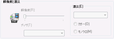

ベクターグラフィック
ベクターグラフィックの処理方法について設定します。
濃淡 - 使用する色の数を指定します。
カラー - 図面をカラーで出力します。
モノクロ - 図面をモノクロ(白黒)で出力します。
解像度 - 解像度を調節します;低い解像度は、より速く印刷できますが仕上がりが荒くなります。
ディザ - 低い解像度の値により多くの色をシミュレーションするディザリングタイプを指定します。
ベクターグラフィックは、線分、円弧などで作成される通常のBricsCAD図面です。

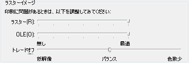

ラスターイメージ - ラスターイメージの処理方法について調節します。
OLE - OLEオブジェクトの印刷について調節します。
  • 無し - OLE図形を印刷しません。
  • 最適 - 最高の品質で図形を印刷します。
トレードオフ - 多くのメモリーを消費する大きなラスター画像を含む図面をBricsCADがどのように扱うか指定します:
  • 低解像 - 低い解像度によるプリントイメージだが、フルカラーで印刷されるため写真などに適しています。
  • バランス - 多くの色と高解像度でバランスよく調整してイメージを印刷します。
  • 色数 - 少しの色で高解像度のようなイメージを印刷するため、グレイスケールイメージに適しています。
ラスターグラフィックスは、図面にアタッチするイメージです。

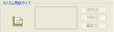

ユーザー定義の用紙サイズと較正
用紙サイズを任意に指定します。
追加 - ユーザー定義の用紙サイズを追加します。
削除 - 追加したカスタム用紙サイズを削除します。
編集 - 追加したカスタム用紙サイズを変更します。

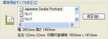

標準的な用紙サイズの上でマージンを修正します:
修正 - カスタム用紙サイズを表示します - 印刷できる領域ウィザード。下記参照。

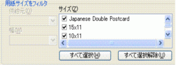

用紙サイズの数を減らします。用紙サイズのリストは、通常、出力装置が取り扱うことができるすべてのサイズを一覧表示します。印刷に使う必要なサイズだけを残しましょう。
印刷ダイアログボックスに表示したくないサイズの次に、チェックボックスをクリックします。
全てチェック - すべての用紙サイズを表示します。
全てチェックしない - すべての用紙サイズを非表示にします。
