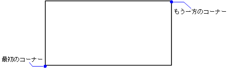

四角形のもう一方のコーナー: (他の点を選択します。)
ポリラインで長方形が作画されます。。

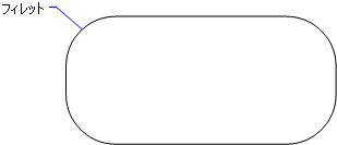

フィレット半径を4つコーナー全てに適用します。 フィレット半径=0、プロンプト: すべての長方形に適用するフィレット距離 - 0または正数でフィレット半径を指定します。 フィレット半径が0でない時は、プロンプト: オフ(O)/デフォルト(D)/フィレット距離 - オプションを入力します。
同じフィレットは、全て4つのコーナーに適用されます。 注意:フィレット半径が長方形より大きい値のときに、その値は無視されて長方形を作画します。 詳しくは、Fillet コマンドを参照してください。 |

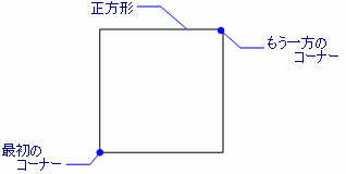

正方形を作画します; プロンプト: 最初のコーナー 正方形のもう一方のコーナー - もう一方コーナーを指定します;点を選択するか、X,Y座標を入力します。
詳しくは、Polygonコマンドを参照してください。 |

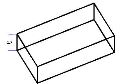

長方形の厚さを指定します。 厚さ=0、プロンプト: 厚さ - 0 または正数で厚さの値を入力します。 フィレット半径が0でない時は、プロンプト: デフォルト(D)/長方形の厚さ(R) - オプションを入力します。
厚さは、z方向の長方形の高さで、立面図から上方に測定されます。 詳しくは、Elev コマンドを参照してください。 |
