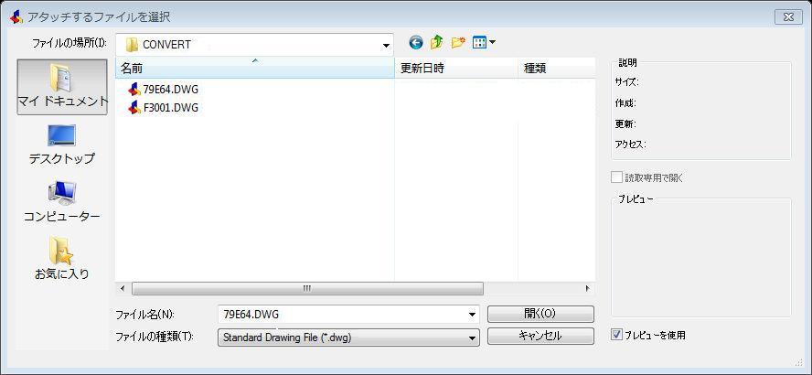

ダイアログボックスを表示します:
DWG ファイルを選択して、開くボタンをクリックします。

現在の図面に、外部参照ををアタッチします。 アタッチするファイルを選択のダイアログを表示します。 DWG ファイルを選択して、開くボタンをクリックします。 BricsCADは以下のようにプロンプトします: ブロック挿入点 - 点を指定するか、X,Y座標を入力します。 コーナー(C)/XYZ/X尺度(X) - (尺度の値を指定するか、オプションを入力 または、Enterキーを押してデフォルトを適用します) Y - 方向の尺度: <Y=X> - (Yの尺度の値を指定するか、Enterキーを押してデフォルトを適用します) 回転角度<0>: (角度を入力するか、Enterキーを押してデフォルトを適用します) 詳しくは、Insert コマンドを参照してください。 |
