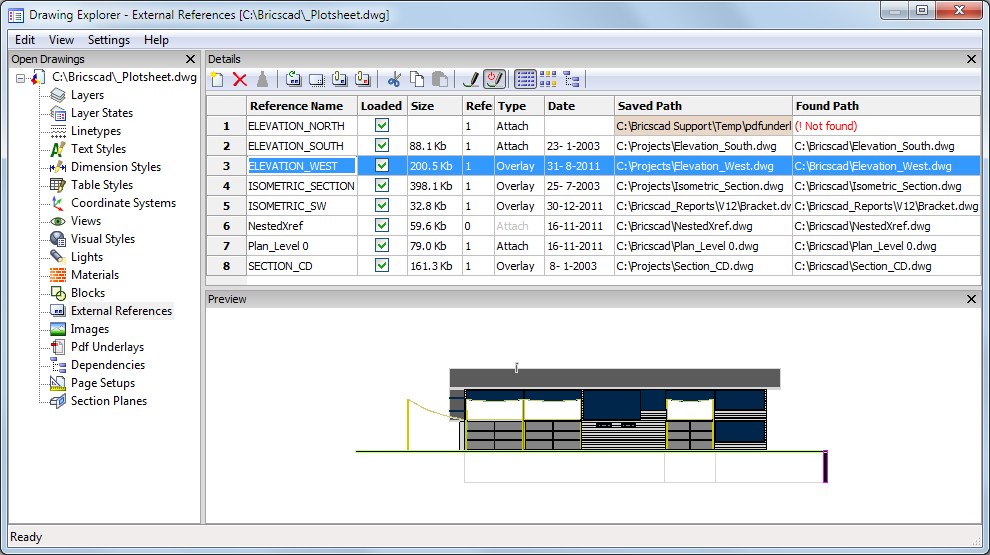

図面エクスプローラーより、図面ファイルへの外部参照をコントロールします。 ("external reference"の略)
コマンド入力 : xref
エイリアス : xr, xa, xattach, expxrefs
メニューバー : 設定 | 外部参照
: xref
図面エクスプローラーを表示します。
外部参照(Xref)コマンドは、図面への外部参照に関して、アタッチ、上書き、一覧表示、バインド、アタッチ解除、パス変更、および再ロードを行ないます。
図面エクスプローラーを終了するには、Xをクリックします。
ヘルプを表示するには、F1キーを押します。
オプション |
説明 |
外部参照名を指定します。この名前はBricsCADにより割り当てられていますが、ユーザーが変更できます。 右クリックして、「名前を変更」を選択します。 |
ロードする外部参照を切り換えます:
クリックして、ロード状態を変えます。 |
外部参照DWGファイルのサイズを表示します。大きすぎるファイルは、システムの処理を遅くすることがあります。 |
外部参照が図面にアタッチれる回数を報告します。 |
外部参照がアタッチされているか、オーバーレイされているかを表示します。
形式を変えるには、付属やオーバーレイの、外部参照を解除して、それを再ロードしなければなりません。 |
ファイルの日付を表示します。最新の編集による更新を確認するのに有効です。 |
最初にロードされた、外部参照のDWGファイルの元のパスを表示します。
パスが見つからない時、このフィールドをクリックして
現在のパスを外部参照のDWGファイルに報告します。このパスは、保存先パスと合致しなければなりません。 |
現在の図面に、外部参照ををアタッチします。; コマンドプロンプト: 一覧(?)/バインド(B)/入力(I)/アタッチ解除(D)/パス(P)/再ロード(R)/ロード解除(U)/オーバーレイ(O)/<アタッチ> - オプションを入力します。 詳しくは、-XRef コマンドを参照してください。 |
警告なしに選択された外部参照を図面から消去します。アタッチ解除(D) オプションと同じ機能です。 |
選択した外部参照を再ロードします。オリジナルのDWGファイルが変更されたときに、更新された図面を見たい場合このオプションを使用しします。 |
選択した外部参照のアタッチを解除し、図面内の外部参照の表示を隠します。 ロードのチェックボックスをクリックすることで切り替えることもできます。 |
現在の図面に外部参照をバインドします。; プロンプト: バインドする外部参照; 外部参照を作成します。 表示せずに図面エクスプローラーから外部参照を参照します。 外部参照がロード解除されたとき、このオプションは機能しません。 このオプションはBINDTYPE設定変数OFF(従来の拘束的な操作)を設定します。このように、-xrefコマンドのBindオプションに影響します。 |
外部参照ファイルを詳細に表示します。 これは図面で外部のDWGファイルを挿入する挿入コマンドを使用しています。表示せずに図面エクスプローラーから外部参照を参照します。 外部参照がロード解除されたとき、このオプションは機能しません。 |
外部参照ファイルを詳細に表示します。
外部参照ファイルをアイコンで表示します。
ツリー表示で外部参照間の関係を表示します。
カレント - カレント図面。 COLUMNとFLOOR - 外部参照ファイルは、Current図面に付属しました。 |
オーバーレイアタッチは、操作方法が同じですが、外部参照自体が持つ外部参照を扱う方法は異なります。
オーバレイ外部参照の最初のレベルだけを付属します。
付属すべての外部参照を付属します。

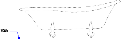

グリップ編集
外部参照は、グリップをドラッグすると直接編集することができます。
外部参照を選択すると、挿入点に一つのグリップが表示されます。
外部参照図形を移動するには、グリップをドラッグします。
