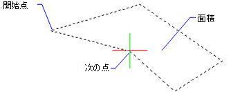

最初の点を指示 [図形(E)/追加(A)/差(S)]: (位置を指定、または、オプションを入力します。)
<次の点>: (位置を指定します。)
<次の点>: (領域の次の位置を指定します)
<次の点>: (領域の次の位置を指定、または、Enterで終了します。)
位置を指定すると、その領域はポリゴン(破線)でプレビューされます。
図形スナップモードを使用して、指定位置が正確であることを確認します。
位置を指定してEnterを押します。領域と周長が表示されます。:
領域 = 6.1836 sq. 単位, 周さ = 11.2968
