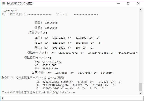

: massprop
コマンドバーの表示:
図形を選択: (複数または一つのACIS図形を選択します)
セット内の図形: 1
図形を選択: (一つ以上のACIS図形を選択します)
コマンドバーにレポートが表示されます。F2を押すと、プロンプト履歴 ウィンドウにレポートが表示されます。

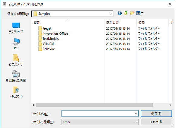

ファイルに分析を書き込みますか? (Y または Nを入力します。)
Yを入力すると、ダイアログボックスが表示されます。
ファイル名をつけ、保存をクリックします。
レポートはMPRファイルに格納され、テキストエディタでファイルを開くことができます。
