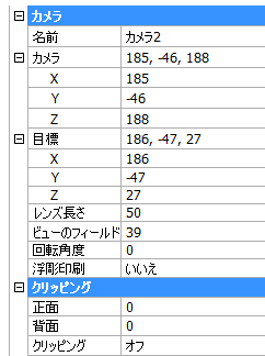

カメラの編集
カメラ視点のプロパティは編集が可能です。:

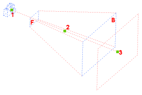

カメラは、グリップでダイレクトに編集できます。
