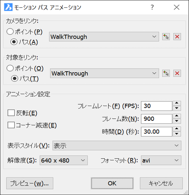

ダイアログボックスを表示:
カメラをリンク
カメラのロケーションを定義します。
オプションを選択します。
ポイント: カメラを図面の静的な点にリンクします。もし 対象をリンクポイントに設定されていれば、このオプションは、cameraでは利用できません。
以下のいずれかを実行します。
  • リストボタンをクリックし前回保存した位置を選択します。
  • 位置を指定 () ボタンをクリックします。
    図面でパスを選択するように促されます。
    ポイント名を入力し OK ボタンをクリックします。
    ポイントのリストにパス名が追加されます。
  • パス名を削除する場合は、ポイントリストからパス名を選択し削除 () ボタンをクリックします。
パス: cameraを図面の線図形にリンクします。
以下のいずれかを実行します。
  • リストボタンをクリックし、前回保存したパスを選択します。
    図面で線図形を選択するように促されます。
    パスには、線分、円弧、楕円後、円、ポリライン、3Dポリライン、スプラインを選択することができます。
    パス名を入力し OK ボタンをクリックします。
    パスのリストにパス名が追加されます。
対象をリンク
cameraの対象位置を定義します。
カメラがポイントにリンクされている場合、対象をリンク はパスにリンクされている必要があります。 カメラがパスにリンクされている場合、対象をリンク はポイントまたはパスのいずれかにリンクできます。
オプションを選択します。
ポイント: 図面の静的な位置に対象をリンクします。カメラをリンクポイント に設定されていた場合、対象にはこのオプションを利用できません。
以下のいずれかを実行します。
    図面でパスを選択するように促されます。
  • ポイント名を削除する場合は、ポイントリストからパス名を選択し削除 () ボタンをクリックします。
パス: 対象を図面の線図形にリンクします。
以下のいずれかを実行します。
    対象には、線分、円弧、楕円後、円、ポリライン、3Dポリライン、スプラインを選択することができます。
    パスのリストにパス名が追加されます。
  • パス名を削除する場合は、パスリストからパス名を選択し削除 () ボタンをクリックします。

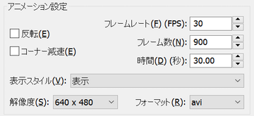

アニメーション設定
ムービーファイルのアウトプットについて選択した項目のコントロールを許可します。
フレームレート (FPS): 1秒あたりのフレーム数を定義します。フレームレートを変更すると、フレーム数時間(秒)の設定にて調整されます。
フレーム数: ムービーの合計フレーム数を指定します。フレーム数を変更すると、 時間(秒) はそれに応じて調整されます。
時間 (秒): ムービーの再生時間を秒単位で指定します。時間(秒)を変更すると、フレーム数 はそれに応じて調整されます。
反転: フレームのシーケンスを反転します。
コーナー減速: アニメーションパスのコーナーでカメラを減速します。
表示スタイル: ムービーの表示スタイルを定義します。ボタンをクリックして一覧から表示スタイルを選択します。カレント図面のすべての 表示スタイル が利用可能です。
解像度: ムービーの 幅 x 高さ 解像度を設定します。 ボタンを繰り句して解像度を選択します。
利用可能な解像度: 160x120, 320x240, 640x480, 800x600, 1024x768, 1280x1024, 1600x1024, 1920x1080, 1920x1200.
フォーマット: ムービーのファイルの種類を指定します。利用可能なファイル種類: avi, mpg , wmv.
プレビュー
カメラの動きを表示します。
OK
ムービーを生成します。
ファイル ダイアログを表示します。:
  • フォルダを選択します。
  • ムービーの名前を入力します。
  • (オプション) ファイル種類を選択すると、フォーマットの設定は無効になります。
  • 保存 ボタンをクリックして、ムービーファイルを作成します。
