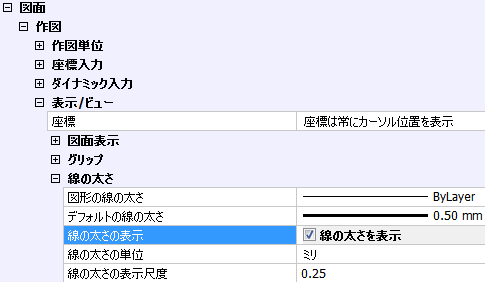

設定ダイアログボックスより、「図形の線の太さ」の表示をコントロールします。
コマンド入力 : lweight
ツールバー : プロパティ | ![]()
ステータスバー: 線の太さ
: lweight
設定ダイアログボックスの「図形の線の太さ」を表示します。
設定を変更して、Xをクリックします。

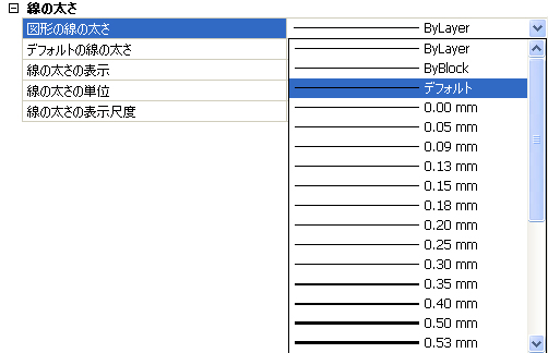

これから作画する図形の線の太さをドロップリストから選択し指定します。
この設定は、図形プロパティツールバーのドロップリストとプロパティバーに共通で現在の線の太さがセットされます。 線の太さは線種とは違って、カスタマイズすることができません。 |
全ての新しい図面に、デフォルトの線の太さを指定します;ドロップリストからプリセット線の太さを選択します。 |

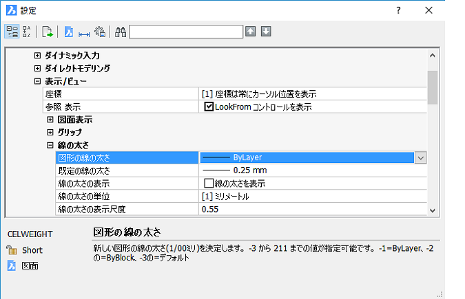

線の太さの表示を切り替えます。
寸法の単位を指示します。
線の太さの相対尺度を指定します。モデルタブにのみその設定が適用されます。 |
