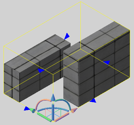

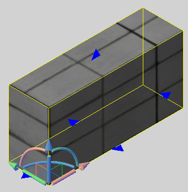

選択した図形のバウンディングボックスの6面をテクスチャーで覆います。
コマンドバーの表示: マッピングを編集、または [リセット(T)/切替(W)] <カレントのマッピングを受け入れ>: Enterを押してマッピングを承認するか、オプションを選択します。 |

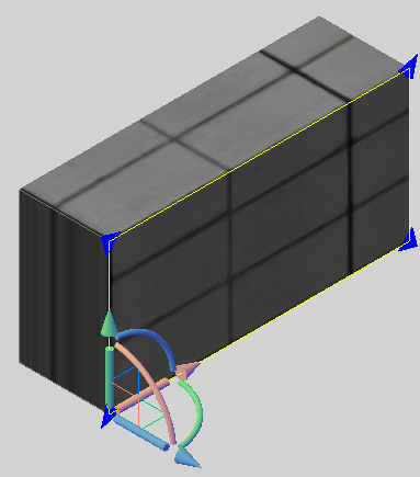

テクスチャーを1面に揃えます。 3Dソリッド面を選択するには: - SELECTIONPREVIEWを2または3に設定するか、SELECTIONMODESシステム変数で面を選択オプションを選択します。 - カーソルを3Dソリッド面に重ね、面が強調表示されたらクリックします。隠れている面を選択するには、TABキーを繰り返し押します。

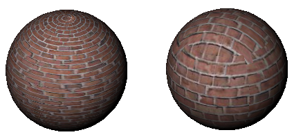

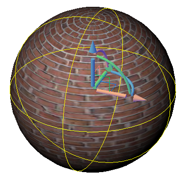

テクスチャーを球形に合わせて適用します。イメージの上下のエッジは球の北極と南極で点に収束します。
レンガパターンを球形マッピングした場合(左)と、ボックスマッピングした場合(右)の比較。

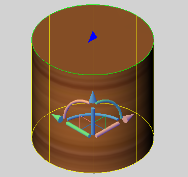

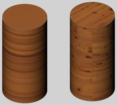

テクスチャーを円柱形に合わせて適用します。イメージの垂直エッジがつながるようにテクスチャーで覆われます。イメージの高さは円柱形の軸に沿ってスケーリングされます。
木目パターンを円柱形マッピングした場合(左)と、ボックスマッピングした場合(右)の比較。
