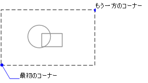

窓 |
W |
長方形の選択ウインドウ内で完全囲まれた図形が選択対象となります。コマンドバーの表示: 最初のコーナー - 選択長方形の最初の点を指定します。 もう一方のコーナー - 他のコーナーを指定します。

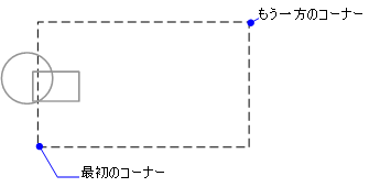

クロス窓 |
C |
長方形選択ウィンドウの内とそれにかかる全ての図形が選択対象となります。コマンドバーの表示: 最初のコーナー - 選択長方形の最初の点を指定します。 もう一方のコーナー - 他のコーナーを指定します。

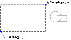

窓外 |
O |
長方形の選択ウインドウの外にあるすべての図形が選択対象となります。;コマンドバーの表示: 最初のコーナー - 選択長方形の最初の点を指定します。 もう一方のコーナー - 他のコーナーを指定します。

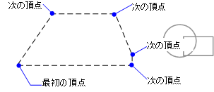

多角形窓 |
WP |
多角形の選択ウインドウ内で完全囲まれた図形が選択対象となります。;コマンドバーの表示: 最初の頂点 - 選択多角形の最初の点を指定します。 次の頂点 - 次の点を指定します。 次の頂点 - 頂点を閉じるには、Enterキーを押します。
クロス多角形窓 |
CP |
多角形の選択ウィンドウの内とそれにかかる全ての図形が選択対象となります。コマンドバーの表示: 最初の頂点 - 選択多角形の最初の点を指定します。 次の頂点 - 次の点を指定します。 次の頂点 - 頂点を閉じるには、Enterキーを押します。
多角形窓外 |
OP |
多角形の選択ウインドウの外にあるすべての図形が選択対象となります。;コマンドプロンプト: 最初の頂点 - 選択ポリゴンの最初の点を指定します。 次の頂点 - 次の点を指定します。 次の頂点 - 頂点を閉じるには、Enterキーを押します。

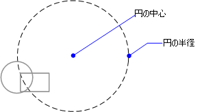

丸窓 |
WC |
丸窓の選択ウインドウ内で完全囲まれた図形が選択対象となります。コマンドバーの表示: 円の中心 - 中心点を選びます。 円の半径 - 値を選択するか、入力することによって、半径を指定します。
クロス丸窓 |
CC |
丸窓の選択ウィンドウの内とそれにかかる全ての図形が選択対象となります。コマンドバーの表示: 円の中心 - 点を選択します。 円の半径 - 値を選択するか、入力することによって、半径を指定します。

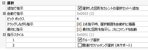

設定 |
D |
設定ダイアログボックスの選択セクションが表示されます。
PICKAUTO: 自動的に窓またはクロス窓を選択するかどうかコントロールします。設定値を3にすると(デフォルト設定)、カーソルを図形に合わせた時に窓選択を開始します。1に設定すると、カーソルを合わせた図形が選択されます。 PICKBOX: クロスヘアに付く小さな四角(ピックボックス)のサイズをピクセル単位で指定します。ピックボックスを重ねると図形がハイライト表示になります。
PICKDRAG: 窓の選択方法をコントロールします。
PICKFIRST: 既存の選択セットをコマンドで使用可能にするかどうかコントロールします。
PICKSTYLE: グループや関連付けされたハッチングの選択をコントロールします。値は、選択したオプション値の合計に基づくビットコードとして格納されます。
Ctrl+H で、PICKSTYLE設定値が切り替わります。 |
