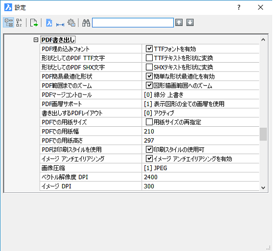

: pdfoptions
設定ダイアログのPDFエクスポートセクションが表示されます。:
オプションを選択し、設定ダイアログの X ボタンをクリックして終了します。

PDF埋め込みフォント
PDF ファイルにTTF フォントファイルを埋め込むかどうかを決定します。
  • チェック有り - フォントファイルを含みます。その場合のフォントファイル提供メーカーの使用許諾にご注意ください。
  • チェック無し - フォントファイルは含まれません。受信側のPCに必要なSHXファイル、TTFファイルがない場合、フォント表示が変わる可能性があります。
形状としてのPDF TTF文字
TTF フォントが形状として出力されるかを決定します。
  • チェック有り - フォントを直線と円弧に分解します。
  • チェック無し - フォントは分解しません.
形状としてのPDF SHX文字
SHXフォントがオブジェクトとして出力されるかどうかを決定します。
PDF簡易最適化形状
ファイルサイズ軽減のためにオブジェクトを簡素化するかどうかを決定します。
  • チェック有り - 複数のセグメントから1つのポリラインへ幾何要素を最適化します。
  • チェック無し - 幾何要素は最適化しません。
PDF範囲までのズーム
図面範囲がズームされるかどうか決定します。
  • チェック有り - 拡張する図面をズームします。そしてそれはペーパーサイズに図面を合わせる為です。
  • チェック無し - 現状のままで出力するのに図面をズームしません。
PDFマージコントロール
交差ラインの表現をコントロールします。
  • 線分 上書き - 最後にプロットした線がその下の線より優先されます。交差部分では最も上の線が表示されます。
    Publish ダイアログをご参照ください:
  • 線分結合 - 交差線の色は交わる線をマージした色になります。
PDF画層サポート
画層がどのように出力されるかを決定します:
  • 画層は使用しない - すべての画層情報を除きます。
  • 表示図形の全ての画層を使用 - オフ画層を除きます。
  • オフやフリーズ画層を含む、図形の全ての画層を使用 - すべての画層をエクスポートします。Layerコマンドをご参照ください。
書き出しするPDFレイアウト
レイアウトをエクスポートするかを決定します。
  • アクティブ - 現在のレイアウトをエクスポートします。
  • マルチシートファイル内のすべて - すべてのレイアウトを出力します。 各々のレイアウトはPDFファイルで別ページにプロット(印刷)されます。
PDFでの用紙サイズ
用紙サイズのカスタマイズを使用するかしないかを決定します。
  • チェック有り - 以下で指定した用紙サイズを使用します。
  • チェック無し - 指定した用紙サイズを使用しません。
PDFでの用紙幅
用紙幅を、 ミリ、またはインチで指定します。
PDFでの用紙高さ
用紙高さを、 ミリ、またはインチで指定します。
PDFは印刷スタイルを使用
PDFエクスポート時に印刷スタイルを使用します。
イメージ アンチエイリアシング
PDFエクスポート時にアップスケーリングが必要な画像のアンチエイリアシングを有効にします。
画像圧縮
エクスポートされたイメージの圧縮を設定します。
ベクトル解像度 DPI
エクスポート 時のベクトルグラフィックの解像度を設定します。 72?40000の値で設定します。
イメージ DPI
エクスポートされたラスタイメージの最小解像度を制御します。 ベクトル解像度 DPI の設定値以下で設定します。
