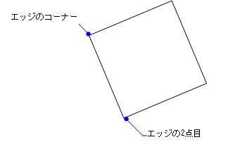

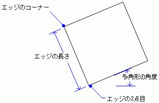

1辺の長さをしています。;プロンプト エッジのコーナー -多角形の開始の角を指定します。 エッジの2点目 - エッジのコーナーで指定した点からのびる辺の終点を指定します。
辺の長さは、多角形のサイズと角度を決定します。 |

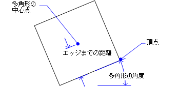

頂点を選択(多角形の角度): プロンプト 頂点を選択 - 頂点を指定します。
頂点の位置は、多角形のサイズと角度を決定します。 |
