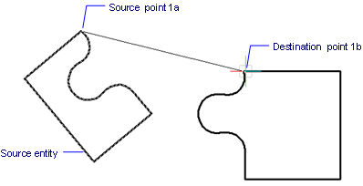

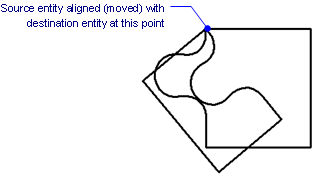

如要移動物件,指定一對來源及目的點:
選項
說明
第一個來源點
指定來源對正點,如上圖的點 #1a。
第一個目的點
指定目的對正點,如上圖的點 #b。

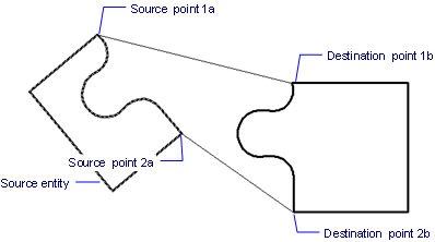

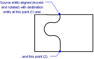

如要移動並旋轉物件,指定第二對來源及目的點:
選項
說明
第二個來源點
指定第二來源對正點,如上圖的點 #2a。
如按 Enter 便會移動物件。
第二個目的點
指定目的對正點,如上圖的點 #2b。
