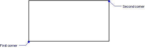

第一個角點
指定矩形的第一個角點。
矩形另一角點
指定矩形的另一對角點。

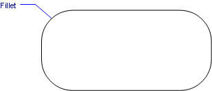

圓角
在矩形的四個角做圓角。
當圓角半徑為 0 時,會提示:
指定矩形的圓角半徑 - 輸入選項。
當圓角半徑不為 0 時,會提示:
指定矩形的圓角半徑 或 [關閉(O)/預設值(D)] - 輸入選項。
會在四個角進行相同的圓角。
注意:當圓角半徑大於矩形時,會繪製沒有圓角的矩形。
請參考 Fillet 指令。

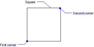

正方
旋轉矩形;在指定第一個角點提示後,會提示:
指定方形的第二個角點 - 指定另有一角點;點選一點,或輸入 XY 座標。
請參考 Polygon 指令。

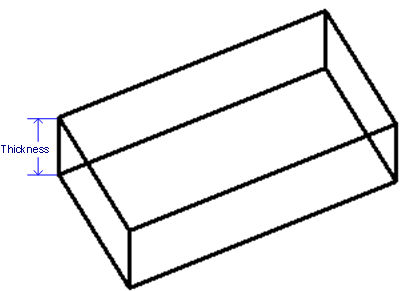

厚度
指定矩形的厚度。
當厚度等於 0 時,會提示:
指定矩形的厚度 - 指定厚度,輸入 0 或正數。
當厚度不等於 0 時,會提示:
指定矩形的厚度或 [預設值(D)] - 輸入選項。
厚度是矩形在 Z 向的高度。
請參考 Elev 指令。
