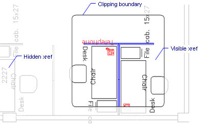

當截取開啟的,會看不到隱藏部分的外部參考。

開啟截取邊界。
關閉
關閉截取邊界,會再度顯示整個外部參考。
