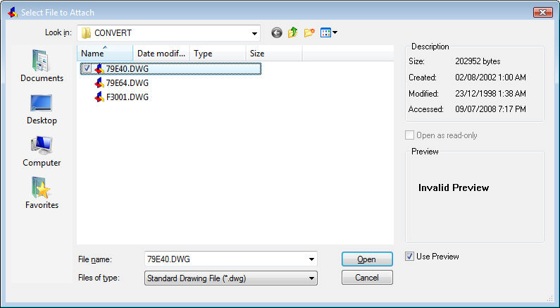

顯示對話方塊:
選取一個 DWG 檔,然後按 開啟

貼附外部參考至圖面中;顯示 選取要貼附的檔案 對話方塊。
選取一個 DWG 檔,然後按 開啟

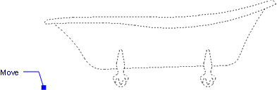

外部參考可以使用掣點編輯:
  1. 選取外部參考,在插入點有一個掣點。
  2. 拖曳掣點移動外部參考。
