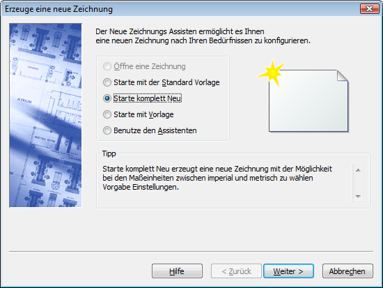

Zeigt einen Dialog an, der von der Systemvariablen Startup im Dialog Einstellungen abhängt.
Wenn die Systemvariable Setup auf Anzeigen des "Erzeuge eine neue Zeichnung" Dialogs eingestellt ist, wird folgender Dialog angezeigt:
Sehen Sie auch beim Befehl NeuAss nach.

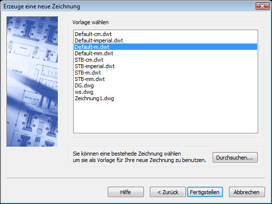

Wenn die Systemvariable Setup auf Anzeige der Dialogbox Vorlage wählen, oder verwenden Sie eine Standard-Zeichnungs-Vorlage-Datei (diese ist mit der System-Variable BASEFILE festgelegt) eingestellt ist, wird folgender Dialog angezeigt:
Sehen Sie auch beim Befehl Neu nach.
Für die Option neue Zeichnung, sehen Sie beim Befehl NeuAss nach.
Für die Option Vorlage wählen, sehen Sie beim Befehl Neu nach.
