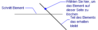

Objekt für Stutzen wählen
Wählen Sie das Objekt, das gestutzt werden soll.
Wählen Sie ein einzelnes Objekt; es kann immer nur ein Element gestutzt werden.
Ihr gewählter Punkt definiert den Teil des Objektes das entfernt werden soll.

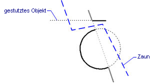

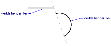

ZAun
Schneidet Objekte interaktiv; Sie werden aufgefordert:
Erster Punkt des Zauns: - definieren Sie den Zaun Startpunkt.
Nächster Zaun-Punkt - definieren Sie den nächsten Punkt, drücken Sie die Eingabetaste, um die Option zu verlassen.
Wenn Sie Zaun Punkte in der Zeichnung wählen, stutzt Bricscad Objekte unter dem Zaun sofort.
Der Teil zwischen anderen Objekten wird gestutzt:
Verwenden Sie diese Option, zusammen mit ALLE (wählt alle Objekte zum Stutzen).
