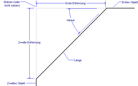

Wählt das erste Objekt das gefast werden soll. Es können nur offene Objekte gefast werden, mit einer Ausnahme: Scheitelpunkte von geschlossenen Polylinien können mit der Option Polylinie gefast werden. Dieser Befehl kann keine Fase zwischen zwei Polylinien platzieren, jedoch zwischen einer Linie und einer Polylinie, sogar bei einer geschlossenen Polylinie. |
Wählt das zweite Objekt. Die zwei Objekte müssen sich nicht berühren, dürfen aber nicht parallel zueinander sein. |

Fordert Sie auf die Fasen Länge und den Fasen Winkel in der Befehlszeile einzugeben, und setzt den Fasen Modus auf Länge-Winkel. |
Fordert Sie für den ersten Fasen Abstand und den zweiten Fasen Abstand in der Befehlszeile einzugeben, und setzt den Fasen Modus auf Abstand-Abstand. |
Fordert Sie auf, den Fasen Modus in der Befehlszeile einzugeben. Folgende Optionen sind verfügbar: Winkel oder Abstand. |

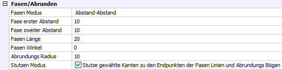

Einstellung |
Beschreibung |
Fasen Modus |
Bestimmt, wie die Fase erzeugt wird:
Fase erster Abstand |
Bestimmt den voreingestellten Wert für den ersten Abstand der Fase. |
Fase zweiter Abstand |
Bestimmt den voreingestellten Wert für den zweiten Abstand der Fase. |
Fasen Länge |
Bestimmt die voreingestellte Länge der Fase. |
Fasen Winkel |
Bestimmt den voreingestellten Winkel der Fase. |
Stutzen Modus |
Schaltet, ob der Schnittpunkt der Objekte gestutzt wird:
